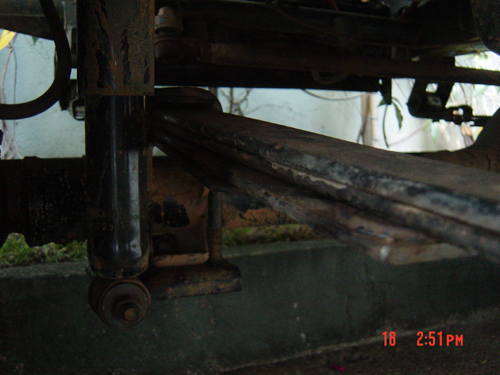

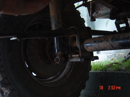

    Vou postar umas fotos da fixação, mas dá pra ver o pequeno ângulo

    as fotos
    Miniaturas de Anexos Miniaturas de Anexos SPOA com amortecedores originais-dsc00914b_869.jpg   SPOA com amortecedores originais-dsc00913b_192.jpg   SPOA com amortecedores originais-dsc00912b_977.jpg

    A câmera estava inclinada. Tem ver o ângulo entre os berços.
