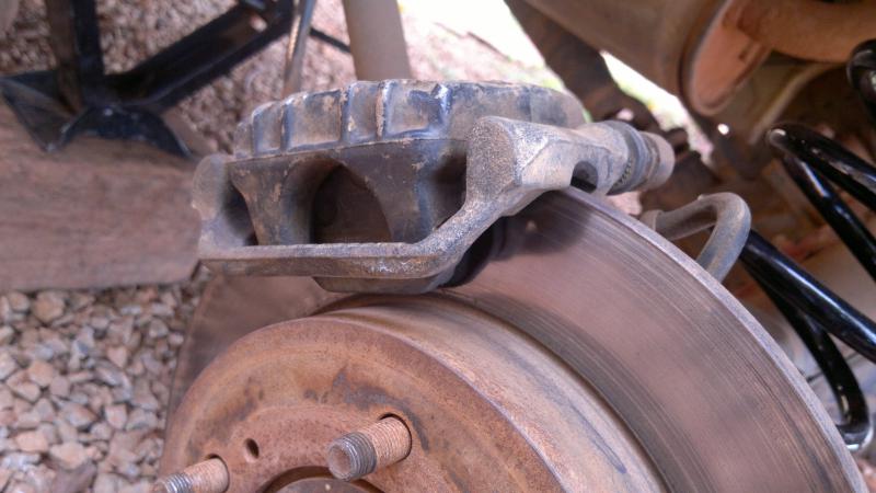

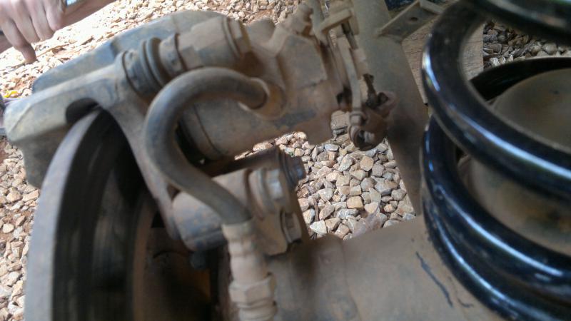

    Seguem algumas fotos do meu freio instalado.
    André, já consegui ver se o cilindro mestre do GV/TK cabe no vitara?
    Abcs,
    Ricardo

    Usuário Avatar de RicardoM
    29/10/2008
    Brasília/DF
    939
    Acho q vou trocar o cilindro mestre, pois eles sao mais fortes q o do vitara, consequentemente deve frear melhor.
    Em relacao as molas, elas sao as dianteiras da pampa 4x4.
    Hj utilizo na susp. traseira, as molas do opala e estou achando elas muito duras.
    Daí resolvi dar uma melhorada na suspencao, colocando molas maiores e mais macias, amortecedores maiores, vou aumentar um pouco os links e talvez substituir a bandeja traseira por uma panhard, mas ainda estou avaliando.
    Abcs
