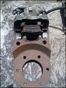

    Eis as fotos que prometi.
    Onde marquei em vermelho é que tem o diâmetro muito parecido como do eixo do vitara.
    As pinças são as traseiras do Golf / Polo, e o suporte é o comprado para adaptar pinça de kombi nos eixos dos CJs.
