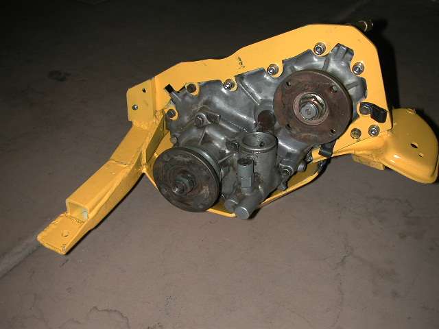

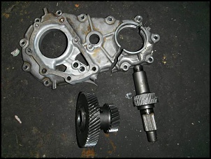

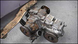

    Alguém já quebrou a x-crawler5?
    No meu samurai não só quebrou as engrenagens como partiu o casco da tcase!
    Pois bem. Estava eu, em uma linda manhã de domingo ensolarada, após um lindo sábado chuvoso, fazendo AQUELA TRILHA DESCONTRAIDA, quando já nos primeiros km a bendita roda livre me deixa na mão... Sendo assim, abandonamos os trechos mais pesados e partimos para estradões onde era possível andar em 4x2. Já no final do dia fui passar em um local, que a tempos era um pouco complicado de passar (hj nem tanto), e como eu estava em 4x2 acelerei um pouco mais que o de custume, pois não sabia como estava o local. quando os pneus deram no meio do "desnível" foi só um barulho de dentes partindo...
    Detalhe: a tcase estava vibrando em 4x2, isso é normal? Eu estava achando que o casco da tcase havia quebrado por causa das vibrações, fazendo com que as engrenagens trabalhassem escapando ocasionando a quebra, mas o mecânico disse que foi a quebra das engrenages que levaram a quebra do casco. E agora!!?? vai saber!!!
    Resultado: Sorte que guardei a engrenagens originais. Vou recolocalas, pelo menos até acabar a $$construcasa$$.
    Fotos: Casco quebrado + engrenagens quebradas e local da quebra.

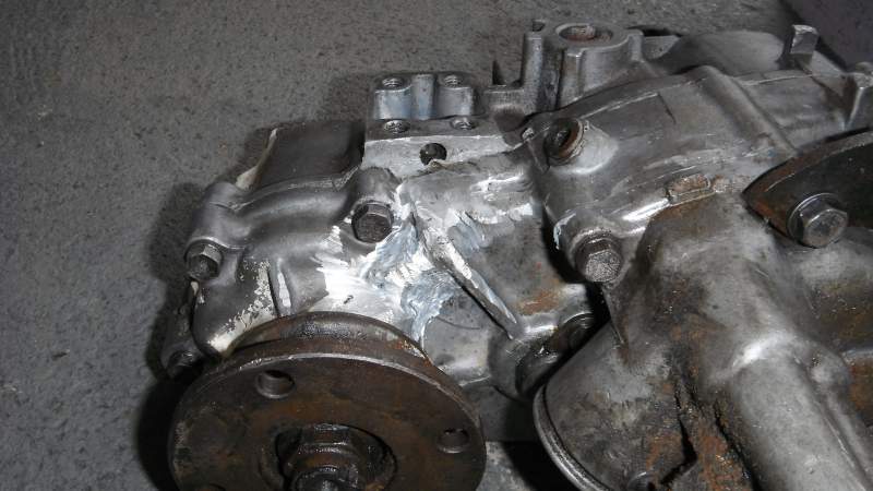

    Esqueci de dizer que vou soldar o casco com solda MIG alumínio e estou pensando em fazer um reforço tipo o da foto. Q acham?

    Casco soldado e engrenagens trocadas. Providênciando reforços...
