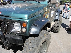

    Pessoal, em termos de medidas, quais as diferenças de tamanhos dos eixos D44 de willys, rual e F75 em comparação com os do Samurai? Pra usar num samurai um desses eixos com os fenders da foto abaixo sem ficar pra fora nem pra dentro, assim como o da foto?

    tem um topico na secao hardcore com a medida WMS de todos esses eixos que vc quer saber..
    esse samurai da foto ai, eu montei com eixos de willys + espaçador de 50mm + roda com aro virado

    Fabil, e se usasse o eixo da Rural sem espaçador e sem inverter rodas, apenas usar rodas 10" com 33 recapados, sera que ficaria rentesinho assim q nem esse?

    Usuário Avatar de Fabil
    23/09/2003
    7,447
    Citação Postado originalmente por mauricioalan32 Ver Post
    bem provavel, mas com rodas 8"

    brigadao, Fabil... duvidas esclarecidas!
