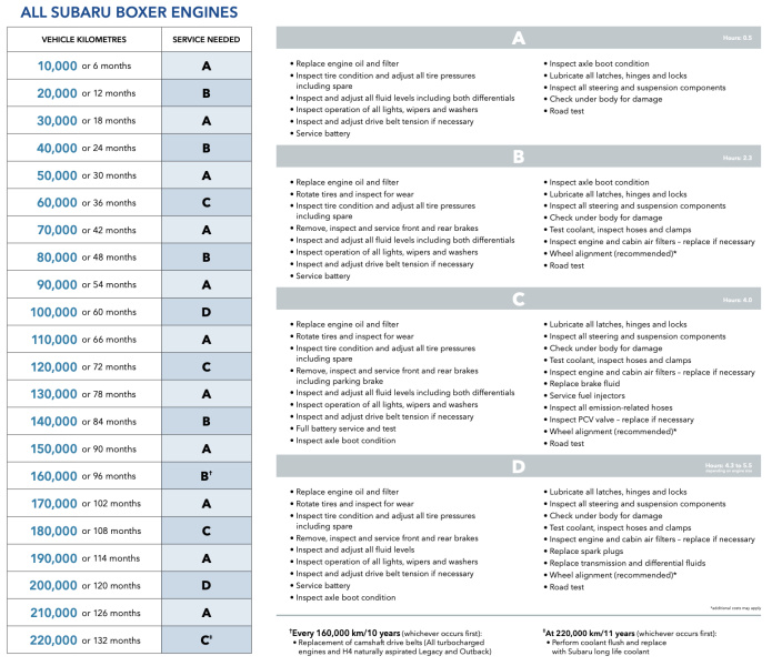

Realmente o carro estava ótimo, fiz as preventivas de óleo e mangueiras...mas ai cai na doideira que o nosso amigo RICK, e o óleo da transmissão? No Manual fui atrás e NADA...só que em todos os sites gringos/fóruns falam pra trocar, só variam em questão de qual km/tempo mas a troca ta sempre la. Fiquei encucado e corri atrás com medo de me ferrar precisando de um câmbio. Liguei na CAOA que me passou q não faz a troca pq não é indicada no manual do fabricante. E agora? Dei um jeito e entrei em contato com a Subaru Japão e também com a Subaru do Canadá, as duas me falaram a importância da troca desse óleo e no Canadá me passaram até o guia de manutenção preventiva dela.
Anexo 581347
Conversei com eles que meu carro tinha passado dos 100k q era o recomendado, mas mesmo assim eles sugeriram.
Fiz em minha oficina de confiança eeee assim como muitos aqui, um tempo depois (10/15 dias) deu o bendito problema de solenóide. Na Caoa, apenas a troca do corpo de válvulas completo, algo em torno de 12k reais, fora de cogitação. Costela e outras especializadas não tinham a solenóide para troca, apenas importando e demoraria um tempo...por Deus consegui contato de uma oficina especializada e que o rapaz conseguiu fazer a troca individual e ainda parcelou em 6, amém senhor...vou deixar aqui pra qm quiser e/ou for de SP pq o cara é muito gente boa e manja bastante.
Silas Subaru - Fica no Bairro da Saúde (11) 96101-5028

Se o carro ainda está perto dos 90k/100k - Pode fazer a trocar numa oficina de confiança e que conheça/tenha os equipamentos necessários.
Carros acima dos 100k que não fizeram - Caso vá fazer, já separa uns 4/5k reais a mais na possibilidade da solenóide, esse problema é tão comum que essa solenóide vende até no aliexpress. Claro que isso talvez vc esteja apenas empurrando uma possível falha de transmissão la pra frente e vire uma bola de neve caso não faça, por isso...que optei por fazer.
A Caoa traduziu de forma porca/obscura o manual, ela retirou a parte do CVT para que não fosse questionada sobre isso, não foi uma decisão técnica, foi uma decisão financeira pra não arcar com isso e nem se responsabilizar sobre, aconteceu a mesma coisa com a FORD na questão do Powershift, outra parte traduzida porcamente é a das Velas de Ignição, que sugerem um modelo que não é compatível.

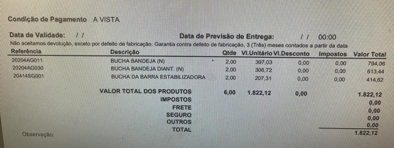

Algumas dicas...eu tenho a facilidade de ter um primo nos EUA, e ele me manda algumas peças como as buchas da barra estabilizadora quando preciso, eu compro direto da CC e mando entregar na casa dele, o preço lá é bizarro de mais barato, peguei uma promoção e comprei 2 buchas por 9 dólares (45 reais), já que a CAOA aqui pratica um preço ridículo e alguns importadores se baseiam no preço da CAOA pra tbm cobrar e deixar a Subaru como carro de nicho/luxo no nosso país. Um conhecido meu está testando (apenas pra uso urbano/rodoviário) uma bucha que ele comprou no Aliexpress, depois tento fazer um review com ele pq até teste fisico em laboratório pra comparar ele disse que irá fazer.
