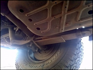

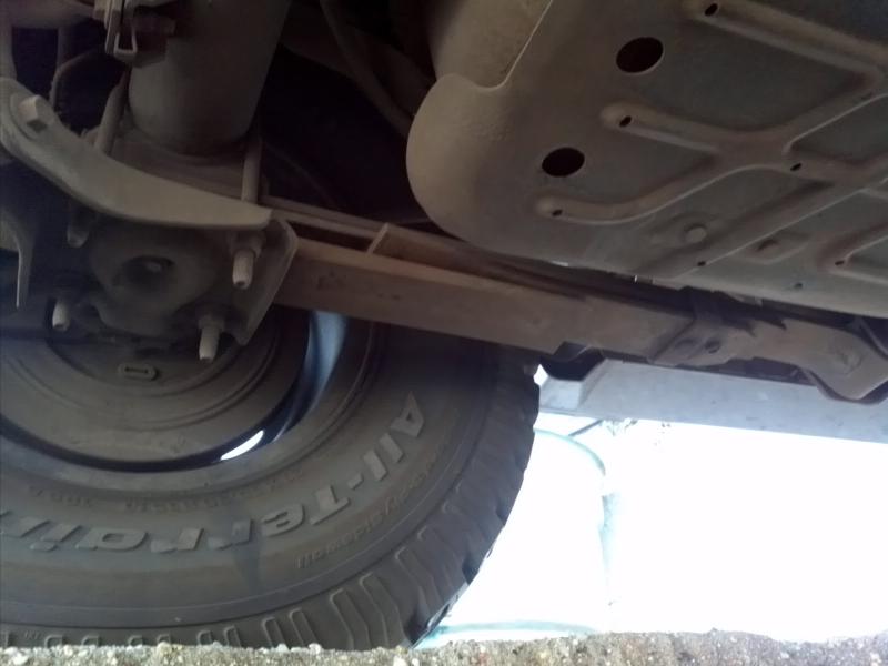

    Boa tarde.
    Ao dar um trato no chassi da Explorer, descobri que a segunda lâmina, de baixo pra cima, lado esquerdo, está quebrada.
    Passei em dois locais para reparação e os orçamentos foram:
    - de 120 reais, num posto de molas perto de casa, mas sempre vejo caminhões e ônibus, e
    - R$ 245,00 em outro que me foi indicado pelo mecânico de 4x4. Neste último, tinham outras viaturas do porte da minha.
    Me disseram que bastaria substituir a lâmina quebrada e rebite que a fixa, para que o serviço seja 100%.
    Minha dúvida é: não precisaria trocar a mesma lâmina no outro lado do eixo?

    Fiz o serviço no local que inspirou mais confiança, por 245 reais.
    Trocou apenas a lâmina quebrada e ficou 'zerada'.
