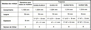

    Caros colegas,
    Se minha memória não falha e o manual não mente, são as seguintes configurações:
    Jipe curto lona: Dianteira:4 - Traseira:3
    Jipe curto aço: Dianteira:4 - Traseira:4
    Jipe longo: Dianteira:4 - Traseira:6
    Picape Cabine Dupla: Dianteira:4 - Traseira:6
    Picape Cabine Simples: Dianteira:4 - Traseira:8
    Vou tentar conferir no manual e se tiver algo errado, avisarei.

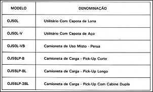

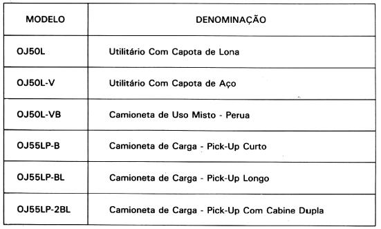

    Aqui vai a informação do manual de instruções:
    Miniaturas de Anexos Miniaturas de Anexos feixe de molas-modelos-bandeirante.jpg   feixe de molas-suspensao-bandeirante.jpg
