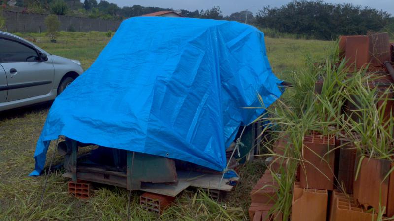

    Aí, o antigo dono resolveu reformar, e parou no começo...
    Lixou e pintou o chassi (que está mto bom, por sinal), embuxou as molas e suportes e, é claro, desmontou ela inteira... Entao, na verdade, eu comprei o pacote "monte voce mesmo"...
    Agora, na chácara, chassi; latarias, vidros e motor sob a lona azul; e eixos e componentes, cambio e reduzida já seguindo pra revisão na pickup
    Anexo 371471Anexo 371472Anexo 371473Anexo 371474Anexo 371475
