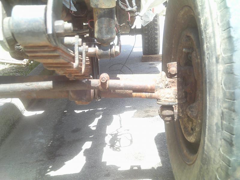

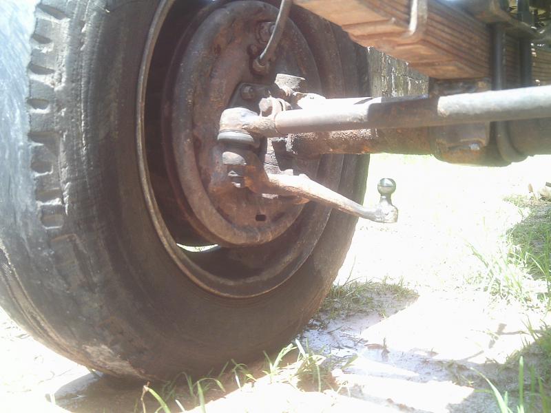

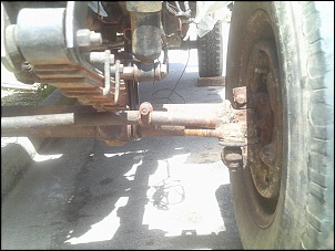

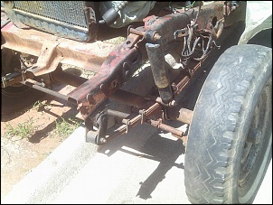

    as fotos
    Citação Postado originalmente por Marco-Maga Ver Post
    Vc optou pela e opala?
    E ai tem fotos?
    ai estão as fotos que prometi.
    F75 Inicio de reforma... 24/11/2011-imag0018.jpgF75 Inicio de reforma... 24/11/2011-imag0024.jpgF75 Inicio de reforma... 24/11/2011-imag0017.jpgF75 Inicio de reforma... 24/11/2011-imag0030.jpg
    ainda não esta nada definido preciso de mais um estudo para deixar no ponto ideal, mas ja tenho uma boa idéia de como fazer. se os amigos puderem me ajudar agradeço muito.
    abraços

    Amanhã, pretendo iniciar a instalação tão desejada da direção hidraulica, após muito tempo e estudo, ja tenho uma noção real de como fazer, afinal essa minha idéia de faça vc mesmo não foi das melhores, mas como coloquei na cabeça que eu mesmo quero fazer, (satisfação pessoal) estou tendo um pouco de dificuldade , o pessoal do 4x4 tem me ajudado no possivel mesmo assim para um iniciante como eu é bem complicado saber nome de cada peça, quando vou a uma autopeças fico perdido tentando explicar o que eu querosem dizer que os mecanicos ao meu redor não tem conhecimento em adaptações um deles ainda me falou que é contra ''isso''. O que me deixou mais empolgado em fazer... sempre fui a favor do original, porém quando se trata de offroad o negócio é adaptar as vezes nem sempre pra ter prazer ao dirigir mas também pra tirar o melhor de nós mesmos.
    O que quero na verdade é ajuda pois tenho uma certa idéia dos terminais que usarei. o caso é o seguinte inverti a posição do eixo dianteiro em 180º agora as barras de direção estão na frente do eixo. Estou pensando em usar um terminal central para dividir o terminal e usar uma outra barra (???????????) que ainda não sei qual usar, para chegar até o braço pitman.

    Ainda estou com muita dificuldade no processo de instalação da caixa de direção. Minha primeira tentativa posso dizer que foi bem mais facil do que esta sendo agora, na primeira instalação inverti a posição do eixo e coloquei as barras de direção na frente do eixo que pensei não foi uma boa escolha mas consegui o resultado esperado, meu problema foi na colocação da lataria, teria que cortar muita lata, e isso me desagrada. Resolvi desmontar tudo novamente e começar do zero voltei o eixo na posição original e (barramento atrás do eixo) mas continua com o feixe de molas acima do eixo que elevou ela uns 30cm de maneira segura e sem riscos.
    Se alguém passar por aqui e puder me ajudar, ficarei muito grato, minha F esta com moto de opala 4cc e e a direção também é do opala se alguém tem essa mesma configuração e puder me ajudar ou se souber como devo fazer pra não ter erros vai estar me ajudando um bucado. Minha F esta parada a mais de um mês por conta desta adaptação, alguns ja me perguntaram por que eu não mandei fazer.... eu mesmo que fazer as mudanças nela quero deixa-la do meu jeito mas pra isso preciso de uma ajuda dos amigos do 4x4, conto com a ajuda de todos com dicas e conselhos.

    preciso de ajuda, mais uma vez estou aqui pedindo ajuda dos amantes e conhecedores de adaptações... meu problema ainda esta na adaptação da direção hidraulica.
    vou tentar explicar como esta minha situação agora:
    * caixa de direção instalada.
    * coluna de direção e volante instalados. (palio)
    * barra de direção instalada.
    Ok vc deve estar se perguntando ja esta tudo instalado o que ele quer mais?
    pois é esta ai o meu problema... o braço pitman esta na posição correta mas ele esta forçando a barra de direção para trás quando eu tento esterçar as rodas para o lado esquerdo. como o meu projeto incluia colocar um terminal central proximo ao feixe de molas e não no final perto do pivo, pois o meu feixe de molas esta sobre o eixo. isso esta me dificultando as coisas, ja me falaram pra voltar o feixe na posição original, mas essa idéia eu ja descartei. se alguém tiver alguma idéia por favor me ajude.
