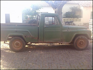

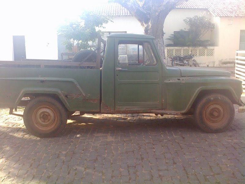

    boa noite amigos. desde o ano passado leio o forum de vocês em relação à F75, em que na ocasião sempre fui louco de apaixonado por uma. na semana passada surgiu a oportunidade de comprar uma, e não pensei duas vezes, comprei a bichinha, uma F75 verde militar ano 74. acontece que comprar é fácil, agora é que vem a parte difícil, reformar.. então como vocês são expert no assunto, gostaria de pedir que me ajudassem na tal reforma, pois eu e papai estamos meio perdidos por onde começar.. lataria? motor? freios? suspensão?
    agradeço a atenção e espero uma ajuda da parte de vocês amigos, já que sou novo no mundo do off road.
    valeu
    Primeiro diga o que vc tem em mãos, se possivel coloque fotos, qual a configuração que tem, motor, caixa, se é 4x4, etc.
    E o que vc quer fazer, quer para trilha ou deixar original?

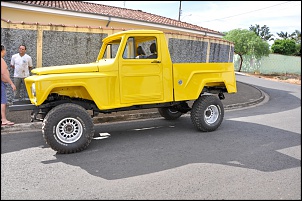

    boa noite. primeiramente obrigado pela rápida resposta CaioRoque. minha f-75 é ano 74, motor seis cilindros, porém hoje encontrase a gás mas com certeza devo ajeitar isso na proxima semana, é 4x4 porém o eixo dianteiro foi trocado e está sem o diferencial. minhas pretenções são: deixar ela funcional, sendo que 70 porcento Off e 30 porcento asfalto. gostei muito dessa da foto que anexei, a amarela, quero um projeto tipo esse. pneus 33, jumelos altos, enfim. gostaria de uma ajuda, por onde começar, o que se deve fazer primeiro. agradeço a atenção

    Essa amarela ai da foto é minha, nessa foto ainda faltava alguns detalhes, o que o Fernando disse é o melhor caminho e decidi fazer fora de ordem e fiquei 7 anos nessa reforma, mas o mais importante é definir o projeto dela e fazer tudo na ordem.
    Digo por experiência própria defina o que quer e trace algumas metas, no fiz isso e gastei mais tempo e dinheiro que eu esperava
    na minha assinatura tem o meu tópico no frota4x4 tem toda a história da reforma lá e qualquer ajuda que precisar é só chamar

    Bruno, linda a sua F-75. uma das mais bonitas que já ví. Desculpe por usar sua foto, mas realmente era a melhor maneira de mostrar o que eu quero. tou satisfeito de ficar metade da sua.
    deixa eu perguntar, qual o seu tópico da reforma?? quero ler?? saber detalhes da sua suspensão, a parte de pneus e ainda quanto você diminuiu da carroceria.. agradeço a atenção

    Use a vontade as fotos sem problema, achei que o link estava na assinatura, mas la vai ele
    http://www.4x4brasil.com.br/forum/sh...ad.php?t=16488
