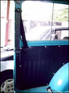

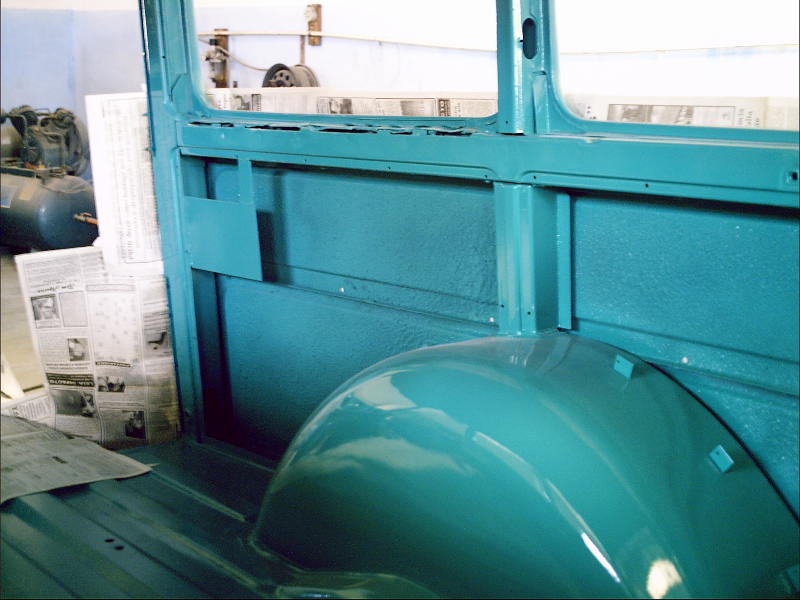

    Por estas fotos dá pra ver como colocar o cinto na coluna.
    Na primeira foto. está a lateral do meio com uma chapa soldada. onde vai o rolete do cinto. e na outra foto do cinto colocado.
    Ok. um abraço.
