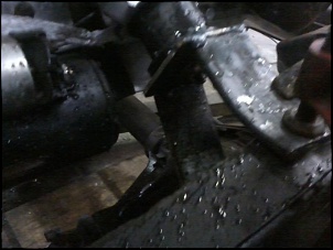

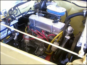

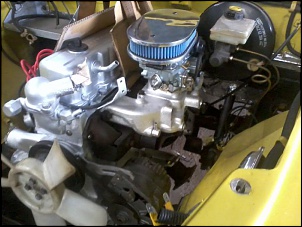

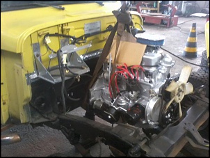

    é um motor de opala 4cil, eu ia por um mwm sprint, porém o qual eu encomendei faiou... ae comprei esse mesmo. O carro já está rodando, não achei fraco como dizem, porém ela ficou um pouco lerda pois eu coloquei uma relação bem longa (11x41), mas esse motor até que é fortinho.
    Miniaturas de Anexos Miniaturas de Anexos Rural qual motor adaptar do opala 4cc ou 6cc-foto0527.jpg   Rural qual motor adaptar do opala 4cc ou 6cc-foto0523.jpg   Rural qual motor adaptar do opala 4cc ou 6cc-foto0511.jpg   Rural qual motor adaptar do opala 4cc ou 6cc-foto0554.jpg   Rural qual motor adaptar do opala 4cc ou 6cc-foto0553.jpg
