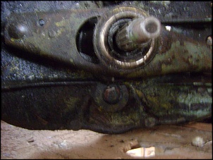

    Motor opala 4cc + cambio C10 3 marchas-imagem-011.jpgNesta foto veja onde vc marcou tem o eixo da penca ou trem de engrenagens.
    este eixo tem mais ou menos 3 cm Outra este tem o furo deste eixo..na caixa seca (capa do volante do motor)
    Anexo 346788Nesta foto o local do eixo da penca na caixa seca não tem furo...do eixo da penca.
    Que cambio será 4 marchas do 6 cilindros. ou
    5 marchas do 4 cilindro. ou
    5 marchas do 6 cilindros
    Bom obrigado por enquanto.... alguém deve saber. Ok...
    Um abraço.

    Antonio reparou que a caixa do Mauro é opala e não as "tradicionais" chevete ela tem o trambulador grande com seis parafusos, essa adaptação é mais facil de fazer do que a de cardã (no meu caso pensei no cardã com a finalidade de levantar o motor do opala 4 algo que você não precisa pois vai manter o BFão) neste kit é feito uma chapa de ferro grossa (+/- 20mm) com o furo de duas medidas uma igual a tampa da caixa do willys para dar encosto no rolamento da reduzida e do outro lado com o furo igual à saida da caixa (que tambem deve isolar bem com silicone pois a saida da caixa não é usinada externamente pelo que lembro) e nesta chapa solda os suportes da caixa, corta a luva do cardã mantendo o encaixe e corta um eixo da caixa da willys para emendar na luva atendendo o batente do rolamento da reduzida, fica um serviço 100% alem de manter os óleos das caixas separadas pois mantem o retento da caixa de marchas, acho que não precisa comprar kit pronto basta tem um pouco de paciência com um bom torneiro.

    Na foto do Cambio mais a caixa de reduzida. me parecia que era de Aluminio..
    Então é uma chapa de ferro. George ou mais alguém que fez a adaptação na caixa opala dá uma luz para tal empreitada.
    Pois também tenho o cambio não sei se é 4 ou 5 marchas. do 6 ou 4 cilindros..... pois, o final na tampa onde tem 6 parafusos, pelo que estou vendo na foto é possivel fazer a adaptação.....
    No tópico do jeep. o amigo Vavarusso. tá fazendo um adaptador na caixa do chevette....
    Com a luva do chevette, mais um pedaço do entalhado do jeep.. emendou as duas e casou as duas peças (caixa chevete na reduzida Willys).... Bom gente posta aí como estão fazendo..... Embora tenha também o cambio de 3 e 4 marchas willys original.
    Ok,, Tá valendo. um abraço.

    É de chapa de aço pintada de prata, não de alumínio. Na minha opinião é fundamental que seja cambio de 5 marchas, por causa do escalonamento.

    Antonio não fiz esta adaptação ainda, mas considero relativamente facil, principalmente se você tiver a caixa original da willys para fazer a chapa para adaptar na reduzida onde tem que fazer o encaixe do rolamento é só copiar as medidas e na caixa do opala ou do chevete (que fica melhor por ter a 1ª mais curta) fica tudo como está é como você falou que Vavarusso está fazendo unindo a luva da caixa ao entalhado do willys e nesta união deve ter o encosto do rolamento pois é ele que vai segurar este novo eixo, sugiro tambem fazer o alongador desse eixo para que este tenha apoio na tampa da reduzida (só para garantir ja que ele não terá o apoio como nas caixas originais willys que vem do rolamento de agulha do piloto) e assim evitar qualquer vibração na engrenagem de saida.
