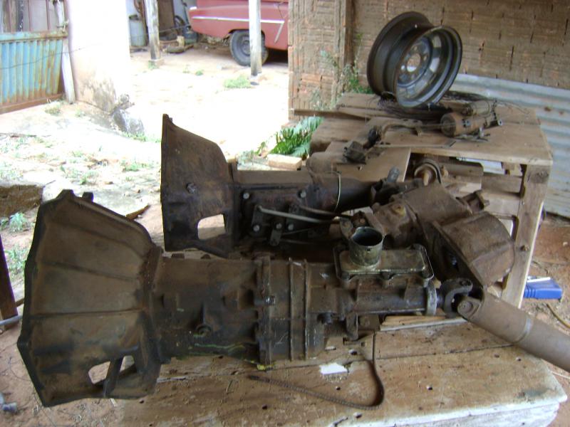

    Esta é a foto da caixa que tenho.
    a de traz é a caixa de 4 marchas original do opala 75 (tlec tlec)
    a da frente não sei de que opala é. tem semelhança com o de 5 marchas.. Parece ser o mesmo cambio do chevette
    com a tampa do cambio do opala. Coloquei o cardan para ver se a luva servia no cambio. é o mesmo do de 4 marchas...
    Gostaria de saber se este cambio é 4 ou 5 marchas. Pois na tampa de lata onde tem o tubo de engate de marchas
    é de 6 parafusos, e tem flexas indicando 6 e 4........ deve ser cilindros....como está colocada na parte da frente e o
    engate de marchas por dentro é na parte da frente. não tem como colocar a tampa com o tubo virado na parte de traz.
    Afinal que câmbio é esse.
    Grato..
    até mais.
    Grato..
    até mais.
    cambio de traz como ja mencionado opala 4 marchas clec clec...
    o da frente e um cambio sim opala 5 marchas..
    esse cambio da frente se assemelha muito ao 5 marchas do chevet.. mais com suas diferencas
    1 capa seca nessa mesma posicao parte superior teria um comcavo onde entraria o motor arranque..
    2 (parte traseira cambio ate saida luva cardan) e mais curta..essa ai e longa..
    3 alavanca desse 6 parafusos(opala) chevet 3 parafusos um cada lado e um traseiro..
    4 detalhe pra concluir ..se realmente e 5 ou 4 m`moderno..e so manipular a alavanca..
    ...mais pode ter certeza e os dois opala....

    Oliveira... Então. este cambio (da frente) tem uma chapa com 6 furos. O tubo de alojamento da alavanca está posicionado na parte da frente.. Por dentro tem um engate. que com certeza é neste tubo na parte da frente. Quero dizer este tubo virado na parte de traz a alavanca não alcança os engates... Este câmbio é bem parecido com o do chevette.. Na parte de aluminio é que está a diferença.
    Pergunto...
    1 capa seca nesta posição parte superior teria um concavo onde entra o motor de arranque/// a capa seca é do opala.
    2(parte traseira cambio ate saida luva do carda) e mais curta.. essa ai e longa... Esta parte é feita de aluminio e tem 6 parafusos
    3 alavanca desse 6 parafusos(opal) chevette tem 3 parafusos. um cada lado e um trazeiro..... esta caixa é 6 parafusos.
    a minha pergunta se relaciona se este cambio (opala) 6 parafusos, com o tubo de engate na frente é 4 ou 5 marchas..
    Outra é possivel colocar adaptador de caixa de reduzida neste cambio?? tal qual Deeptec. adaptabrasil.???
    Segundo uns entendidos nos opalas tem vários tipo de caixa de cambio.
    os trec trec.
    depois um cambio de 4 marchas com alavanca sobre a caixa.
    outro parecido com esta caixa mas a caixa tem uns vincos de reforço que dizem ser 5 marchas.
    e os ultimos modelos com outro tipo de caixa de cambio...
    aí o que tenho em mão é este que está na foto..... Será que é 4 marchas (tipo chevete) ou é 5 marchas???
    um abraço. Obrigado pela explicação.
    Grato..
    até mais.
    Antonio esse seu cambio parece muito com um que tenho aqui que é do opala 6cc 5 marchas, um amigo me deu uma dica que é infalivél, se for igual é 6cc e dependendo do seu numero de identificação podera ser 4 ou 5 marchas, amanhã pego o numero do meu sabia de cabeça mas esqueci, abraço.Anexo 346788

    Antonio só para complicar mais um pouco, tenho no opala uma caixa dessas igual a da frente (moderna), a parte de traz a tampa traseira de aluminio (tanto a tua como a minha) tem o aspecto das caixas do opala 5 marchas pois é nesta tampa que ficam as engrenagens tanto da ré como da 5ª e a caixa 4 marchas essa tampa na parte baixo dela é menor pois não tem o rolamento do eixo da 5ª marcha, mas a caixa 4 marchas pode ser montada com a tampa certa dela com com a tampa da 5 marchas (é o meu caso pois quando montei a caixa não tinha a tampa do 4 marchas) falo isso pois estranhei que você falou que o cardã deu certo na caixa mais antiga (clek-clek) e na moderna isso me dá a certeza que se trata de uma caixa 4 marchas moderna porque nas 5 marchas a luva é diferente o entalhado é igual a do chevete mas não cabe na caixa do chevete o entalhado é igual mas a espessura é diferente no opala é grossa a não ser que você tenha uma caixa dos últimos opalas que eram 6 cilindros e 5 marchas (são relativamente raras e muito valorizadas pois sairam poucas unidades foram dois anos de produção apenas).

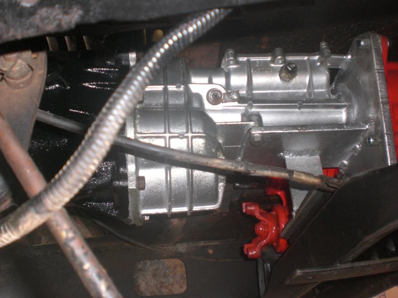

    Motor opala 4cc + cambio C10 3 marchas-cimg3214.jpgMotor opala 4cc + cambio C10 3 marchas-cimg3216.jpg
    Marco
    A flange foi feita por um mecanico de Caraguatatuba especializado em Jeep e Rural, ele já tem o modelo ele mesmo corta as chapas e solda, pelas fotos vc vê que é coisa de 1ª
    Mauro

    Mauro F 75. Esta adaptação esta parte trazeira que é um adaptador da reduzida
    Este mecânico de Caraguá. faz e vende como se fosse um kit..???.
    Me parece bem feito.
    Mauro
    Putz sensacional, acho que faço isso,valeu.....
