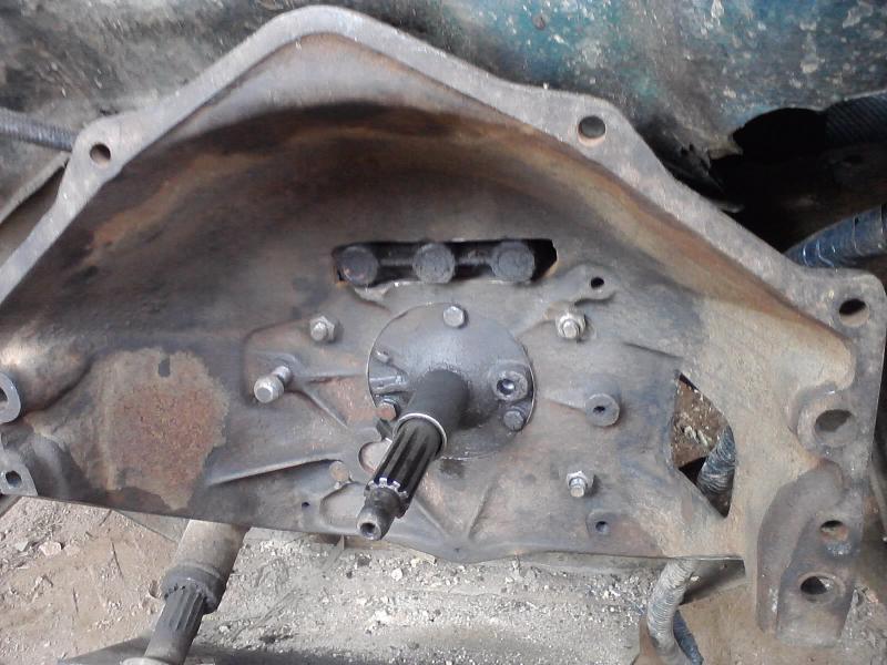

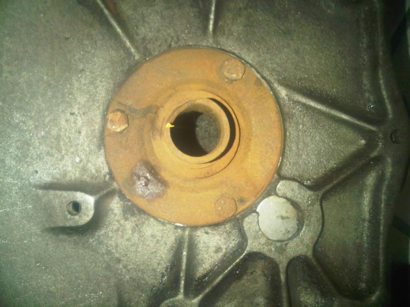

    Pessoal estou colocando a capa seca do motor opala direto na minha caixa 3 marchas do willys, preferi essa adpatação por não ter de mexe no eixo piloto do cambio.
    Pra quemotor 4 opala-Cambio Original 4 marchas ou Cambio do opala?-img-20120531-00256.jpgmotor 4 opala-Cambio Original 4 marchas ou Cambio do opala?-img-20120531-00257.jpgmotor 4 opala-Cambio Original 4 marchas ou Cambio do opala?-img-20120531-00258.jpgmotor 4 opala-Cambio Original 4 marchas ou Cambio do opala?-img-20120531-00259.jpgmotor 4 opala-Cambio Original 4 marchas ou Cambio do opala?-img-20120531-00260.jpgmotor 4 opala-Cambio Original 4 marchas ou Cambio do opala?-img-20120531-00261.jpgmotor 4 opala-Cambio Original 4 marchas ou Cambio do opala?-img-20120531-00263.jpgm tem duvida segue umas fotos da capa seca com um cambio vazio que usei de gabarito.

    fm_fowi.
    Pelo jeito vc refurou a caixa seca para o Willys.
    O eixo piloto o comprimento é o mesmo do opala??
    O furo da caixa seca do opala (trec trec) é o mesmo da muringa do Câmbio do Willys?
    O sistema de Embreagem vc vai deixar opala ou vai ser do Willys ou vai se misto Platô opala e disco e rolamento da embreagem Willys
    Ou esta parte vai ser o do opala???
    Muito bom ver estas fotos .
    Ok. um abraço.

    Bom dia Antonio,
    Eu Realmente utilizei a capa seca do opala mandei abrir o furo da moringa do cambio para medida da moringa do jeep, irei refazer os furos para prender o cambio e irei utilizar parafusos colocados de dentro da capa seca para fora.
    Ainda estou em fase de montagem.
    Irei colocar fazer rosca na capa seca e colocar os parafusos e fazer um calço para q o parafuso tenha mais apoio na parede da capa seca.

    Citação Postado originalmente por fm_fowi Ver Post
    Bom dia Antonio,
    O eixo piloto vc colocando o calço entre as caixas vai ter o comprimento para chegar no volante do motor?
    Vai usar a bucha da ponta do eixo piloto do Jeep.?

    Irei colocar a bucha do eixo piloto do jeep no volante do opala, que irei colocar no plato do opala com o disco do jeep e o garfo de embreagem do opala.
    Eu iria colocar o cambio de chevette nessa adaptação, mas o pessoal que colocou aqui na minha região não teve muita sorte e acabaram tendo de voltar a usar o cambio do jeep, então acabei decidindo por manter meu cambio pelo menos até ele abrir o bico, depois que ele acabar irei para um cambio mais forte 4 ou 5 marchas.

    Sobre o comprimento do eixo piloto, o mecânico que está fazendo a adaptação disse que se mantem o mesmo, e caso tivesse de se corta o eixo piloto eu não iria fazer essa adaptação pois ai acredito não ser viável. Não tenho muita fé em ter q cortar um eixo e após isso ter de resolda-lo.
    Oque aconteçe é que o motor irá ficar mais próximo a parede corta fogo, e tem pessoas que reposicionam o conjunto o colocando mais próximo do radiador. Estou tentado a tentar manter o motor próximo da parede corta corta fogo pois acredito que quanto mais próximo do meio do jeep o motor estiver melhor será a distribuição de peso do conjunto. Com respeito ao calor que faz no pé com o motor próximo ao corta fogo irei colocar manta térmica para tentar minimizar essa efeito.
    Sendo também que meu jeep está com calço de carroceria de 2" e isso também ajuda a afasta o motor da parede corta fogo.

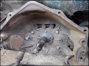

    antonio e demais amigos,
    fm_fowi, estamos perto, estou em Santo Antonio do Pinhal

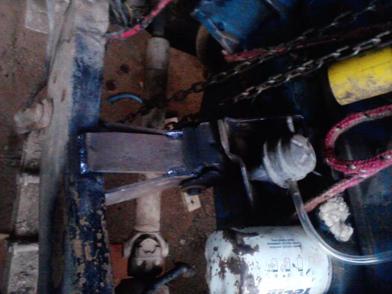

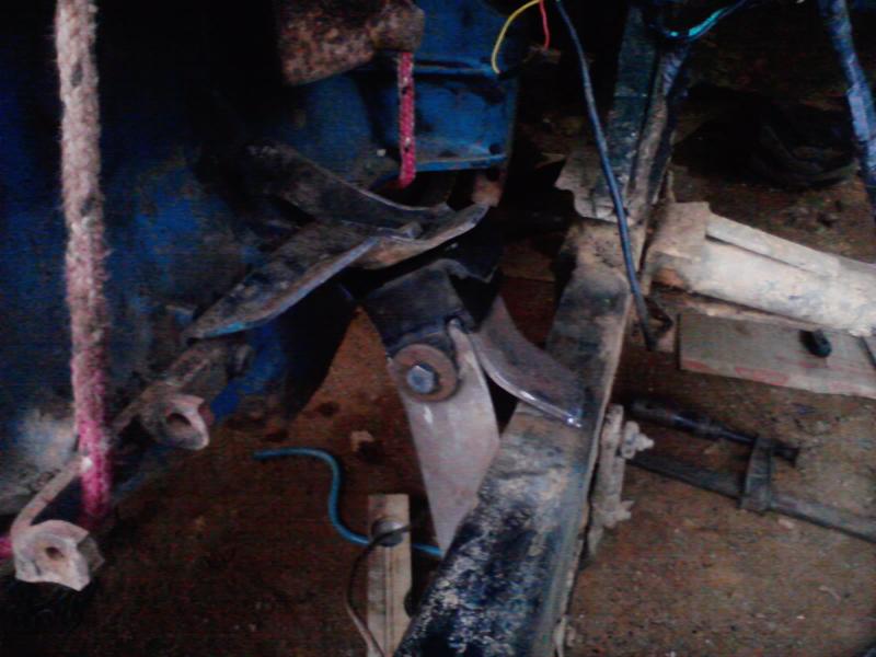

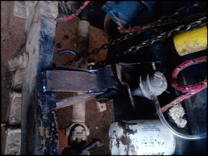

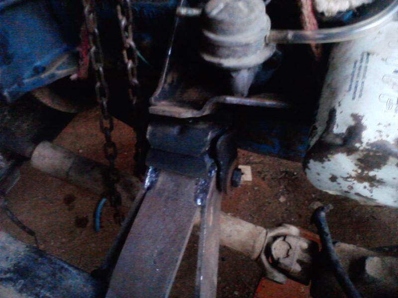

    Estamos fazendo essa adptação no jeep de um amigo cliente aqui..
    Motor de opala 4cc, capa seca retrabalhada de opala e cambio original.
    Suporte do motor e coxim do 6cc..

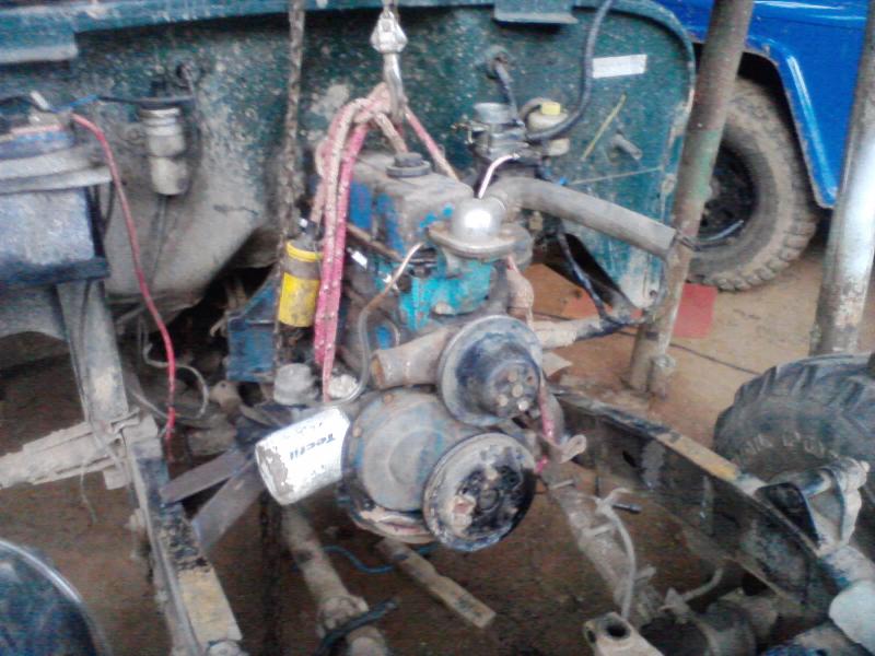

    motor 4 opala-Cambio Original 4 marchas ou Cambio do opala?-p290512_17.21.jpgmotor 4 opala-Cambio Original 4 marchas ou Cambio do opala?-p010612_11.58_-01-.jpgmotor 4 opala-Cambio Original 4 marchas ou Cambio do opala?-p010612_11.58_-02-.jpgmotor 4 opala-Cambio Original 4 marchas ou Cambio do opala?-p290512_17.20.jpgmotor 4 opala-Cambio Original 4 marchas ou Cambio do opala?-p290512_17.20_-01-.jpgmotor 4 opala-Cambio Original 4 marchas ou Cambio do opala?-p290512_17.20_-03-.jpg
    Marco Maga
    Usuário Avatar de fm_fowi
    14/12/2006
    Itajubá/MG
    38
    161
    Marcos,
    Esse corte feito na parte de cima da capa seca é para oque?esse cambio é 3 marchas primeira seca?
