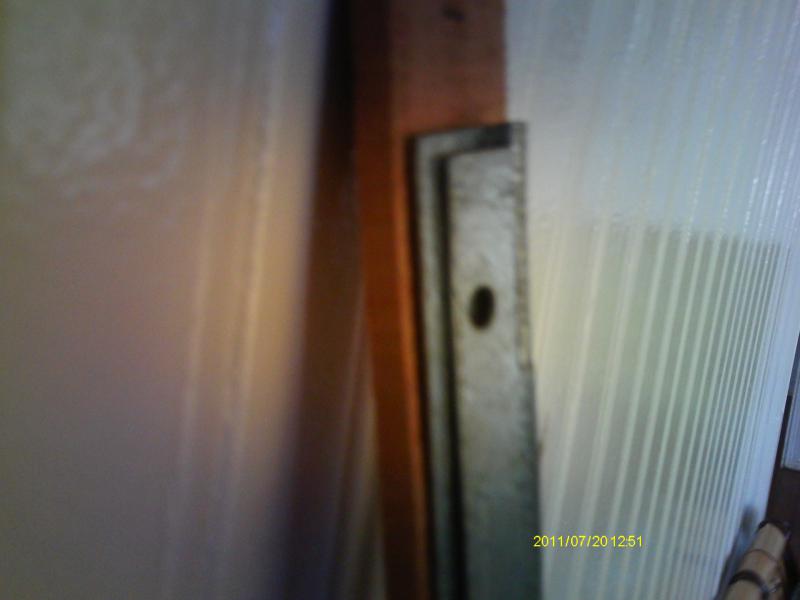

    Salve Lobo E Antonio! Depois de 40 dias de briga com a GAMA, finalmente enviaram minha dobradiça! E vou dizer: me arrependi de ter comprado. A chapa é muito fina e como o Lobo falou os buracos muito grandes!Ainda bem que temos opção de escolha, e aquelas lojas que nos tratam mal podemos deixar de lado né! Mas bola pra frente Olha as fotos da dobradiça:
