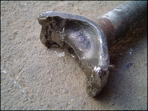

    Essas fotos são de um F-75 com o diferencial dianteiro soldado , acredito que e o meio mais fácil e econômico de bloquear um diferencial, se tivesse um Cj ou uma Rural com certeza eu soldava, só tomava mais cuidado na hora de acelerar....
    Esse como vc pode ver não tomou os devidos cuidados....

    Oi Henrique,
    Esta forma de soldar é a pior que existe... e a mais fácil de quebrar alguma coisa.
    O melhor é só encher de solda entre dois dentes.
    Fazendo da forma certa se fica, por exemplo, com 270 graus de giro entre as rodas o que diminui a possibilidade de quebra mas continua 100% blocado.
    E se quiser "tirar"o bloqueio basta substituir as planetárias.

    Wallace , se preencher entre 2 dentes não pode ficar forçando a cx sat./plan. qdo usar 1º e ré continuamente , ou seria pra soldar nas 2 engrenagens opostas para pararem ao mesmo tempo e assim forçar menos , é isso ??
    Pelo que dá pra perceber na foto é que a alça da cruzeta não aguentou o tranco , esse pto não vai continuar sendo vulnerável , mesmo fazendo como vc explicou ???

    Da uma olhada melhor na foto, foi assim que soldamos, enchemos os dentes da planetaria, o problema que foi soldado no lugar sem desmanchar elas assim da a impressao que foi tudo soldado...
    O outro meio de soldar tudo ali por dentro, fizemos umas três vezes sempre quebrava....

    Não, você não fez do jeito que o Wallace descreve. Ele está se referindo ao tal chamado "Fozzy Locker"..........
    Nesta montagem, dois dentes de cada planetária OU cada satélitie está enchida de solda até a vala não existe mais. Daí, as soldas estão lixadas até que o perfil dela fica igual ao perfil do top dos dentes. Os dois dentes em cada engrenagem estão a 180*. Daí a caixa é montada numa forma que há liberdade de movimento entre as planetárias e satélities de +/- 130*, assim propocionando um giro relativo entre as rodas de +/- 260*.
    Fiz isso no Spider e funciona muitíssimo bem.......
    Infelizmente não tenho fotos no meu. Segue uma foto que achei na Net. O serviço é porco, o cara não encheu os dentes por completo, nem lixou depois. Também foram enchidas 04 dentes ao invés de 02. Mas dá para ter uma idéia.........

    Quando o Wallace explicou eu não tinha entendido agora com a foto caiu a ficha.... Realmente não foi assim que foi soldado, o "Fozzy Locker" e bem melhor com essa "folga" entre as planetária/satélities, mas como o Eduardo falou não força muito....
    []'s aprendendo cada vez mais...
