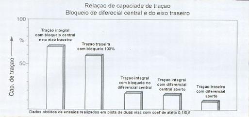

    Entrando no papo... Tem mais tração que o original! No original vc tem um 4x2, quando a tração está ligada! Com tração só na traseira, vc tem na verdade um 4x1. Como? Erga um lado do jeep que vc descobre... Com bloqueio 100% na traseira e tração ligada, vc já tem um 4x3. Com bloqueio 100% nos 2 eixos e tração ligada, finalmente vc terá um verdadeiro 4x4!!! Veja o quadro:
