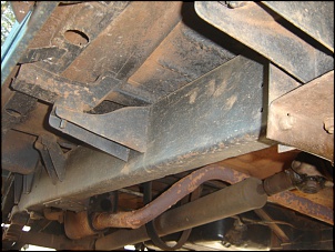

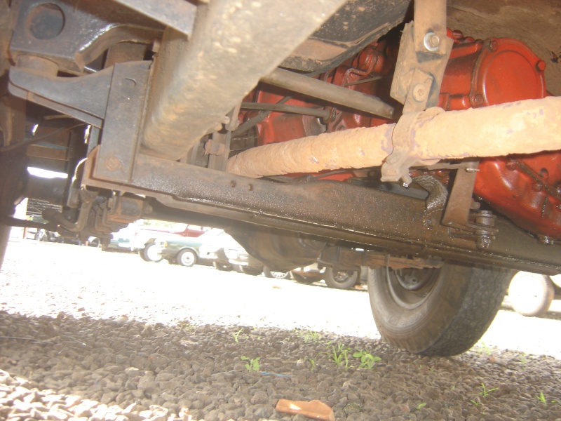

    desculpe a insistência amigo, gostaria de fotos por baixo, e como inverteram a rotação;
    eu comprei do jota que joga pra frente, mas queria saber como foi feito.

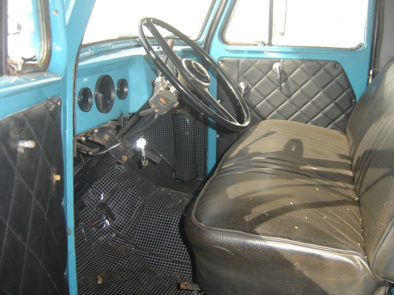

    Vanderlei,você consceguil os forros da porta?

    dinhorlf, a oficina está fechada devido festas, assim que possível posto fotos detalhadas. Flávio, ainda nao consegui os forros estou esperando dicas de onde consegui-los, um feliz natal e próspero ano novo a todos e suas familias, abraços.

    Colega gostaria de saber como é o funcionamento dessa caixa que vc diz ser do omega nesta posiçao, pelo que sei só do JPX que é a mesma carcaça porem com pitmam invertido pode ser instalada na parte de traz da travessa . fotos?? grato

    Flávio, não consegui ainda os forros, se souber favor avisar. Denilsom, a direção é do opala, a instalação é do mesmo jeito para ômega, 05/01 posto fotos e esclareço as dúvidas, a oficina está fechada, mas, o Roger da MCR, informa que da forma que instala não precisa cortar o bico.

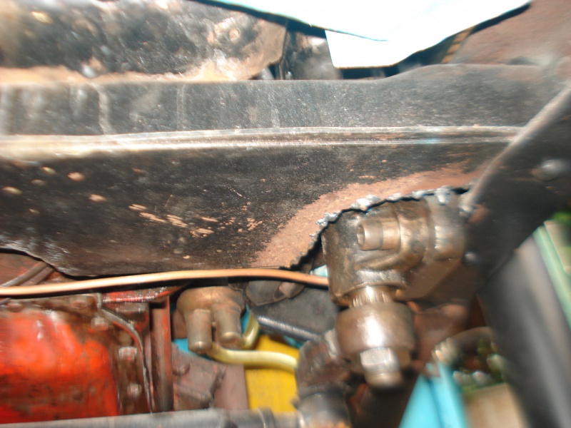

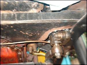

    224

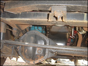

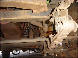

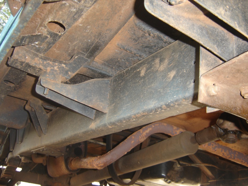

    Amigos, segue fotos da direção do opala, para não cortar o bico ela fica mais recuada passando o braço pitmam pela travessa na direção do amortecedor, nada de diferente tirando isso, (Denilson desculpe a falha na resposta).

    Continua fotos.....
    Miniaturas de Anexos Miniaturas de Anexos -dsc08313.jpg   -dsc08314.jpg   -dsc08317.jpg   -dsc08318.jpg   -dsc08321.jpg   -dsc08322.jpg
  • #524
    Usuário Avatar de fabiano caxias
    12/05/2009
    caxias do sul/RS
    1,404
    cara...sei lá
    não corta o bico mas aleja a travessa original...
    ja vi casos em q o chassis jangaleia por falta de apoio quando tiram a travessa ou parte dela
    as barras de direção ficam em X ,imagino em uma erosão meia grauda
    se não quer cortar o bico teria q usar um setor de f1000,dojão,ranger ate 97 etc,q pode ser instalado atras da travessa
    sei lá..

  • #525
    10/01/2006
    Varginha MG/MG
    3,318
    Essa travessa é fundamental, eu nunca cortaria esta peça, isto é minha opiniao , boa sorte

    Pior que conheci o camarada da oficina, autor da façanha de fazer esse arrombo na travessa original, tem muito "nome", é daqui da minha região... Melhor não fazer nenhum outro comentário a respeito...
    Citação Postado originalmente por fabiano caxias Ver Post
    cara...sei lá
    sei lá..

    Citação Postado originalmente por vanderlei L. Ver Post
    Continua fotos.....
    Para colocar caixa do Opala, nesta posição. para não cortar o bico
    O melhor recurso seria mudar a travessa um pouco à frente para não aleijar a travessa.
    abçs

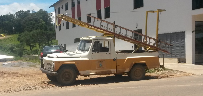

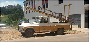

  • #528
    19/09/2013
    Caxias do Sul/RS
    157
    Tirei essa foto na semana passada na cidade de Ipê - RS. A viatura é da prefeitura da cidade e ainda está em uso.
