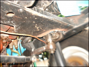

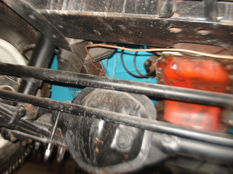

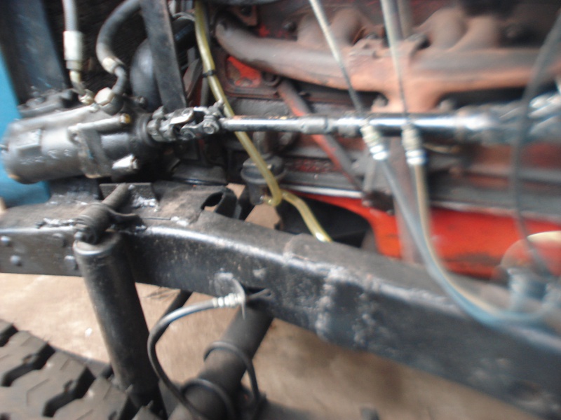

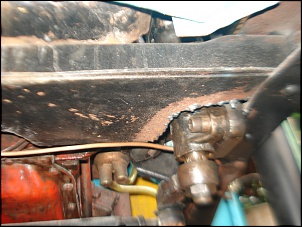

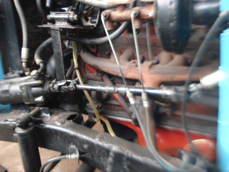

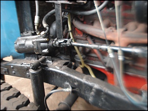

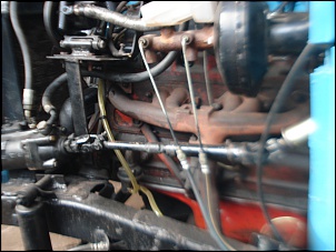

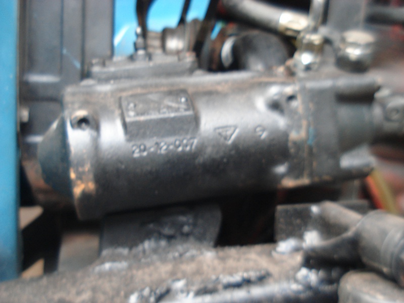

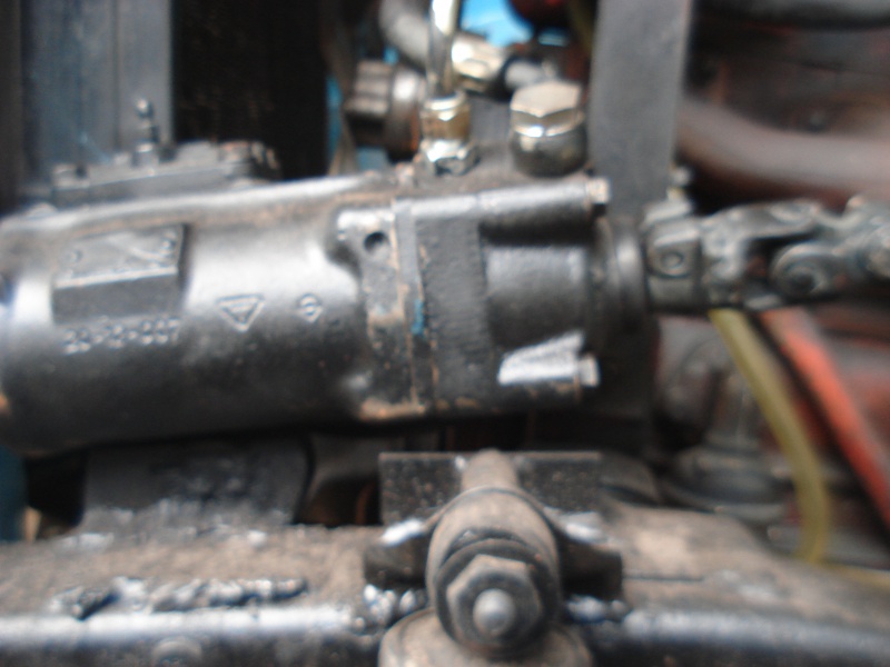

    Amigos, segue fotos da direção do opala, para não cortar o bico ela fica mais recuada passando o braço pitmam pela travessa na direção do amortecedor, nada de diferente tirando isso, (Denilson desculpe a falha na resposta).
    Miniaturas de Anexos Miniaturas de Anexos -dsc08311.jpg   -dsc08315.jpg   -dsc08319.jpg   -dsc08312.jpg   -dsc08316.jpg   -dsc08320.jpg   -dsc08323.jpg
    Usuário Avatar de vanderlei L.
    18/12/2010
    Maringá/PR
    70
    224
    Continua fotos.....
    Miniaturas de Anexos Miniaturas de Anexos -dsc08313.jpg   -dsc08314.jpg   -dsc08317.jpg   -dsc08318.jpg   -dsc08321.jpg   -dsc08322.jpg
