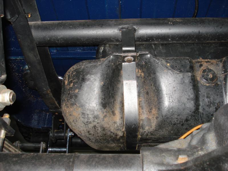

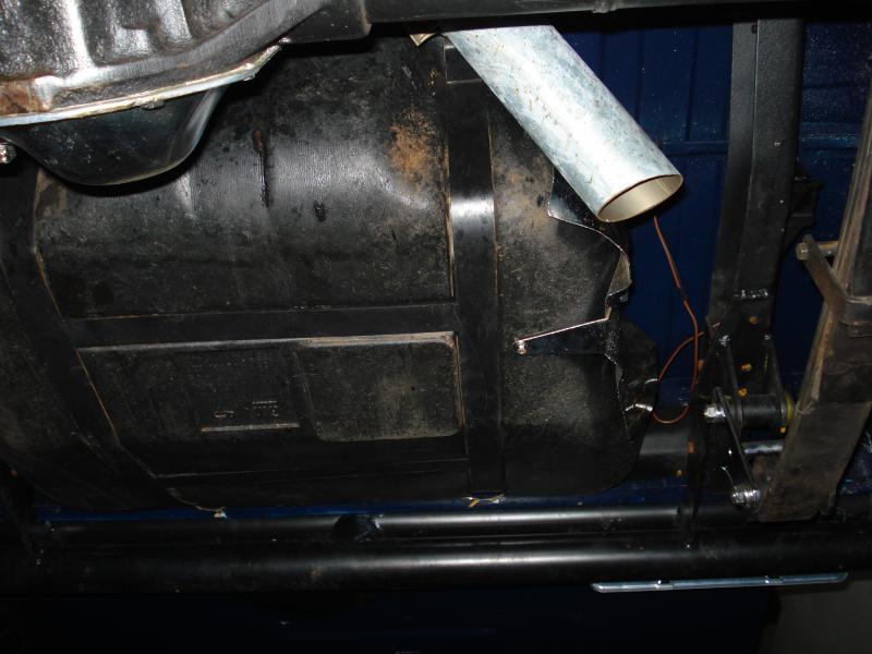

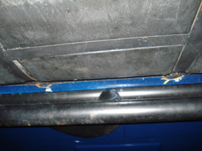

    as fotos solicitadas
    Miniaturas de Anexos Miniaturas de Anexos Tanque de plastico F1000 na Rural-dsc00797.jpg   Tanque de plastico F1000 na Rural-dsc00799.jpg   Tanque de plastico F1000 na Rural-dsc00800.jpg

    09/04/2006
    6,415
    Beleza amigo Wagner, pode ter certeza que estas fotos ajudarão bastante na hora do vamo ver!!!!
    Obrigado e bom dia!!!
  • #28
    Wagner.
    Valeu Wagner pelas fotos , ficou com um otimo angulo para vermos como ffoi feito

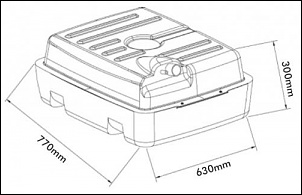

  • #30
    Usuário Avatar de Denilsom
    20/08/2006
    Betim/MG
    926

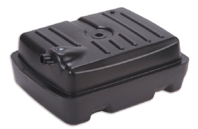

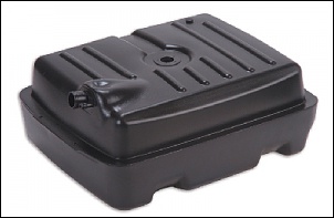

    Tanque D 20
    Colega tambem to querendo adaptar esse tanque da D20 segue a Foto do tanque.
    Miniaturas de Anexos Miniaturas de Anexos Tanque de plastico F1000 na Rural-tanque-da-d20-da-bepo.jpg   Tanque de plastico F1000 na Rural-medidas-do-tanque.jpg

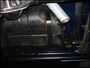

    A quem interessar
    No post 132 do link abaixo tem algumas informações e fotos do tanque para C10/D10 de 110 litros.
    http://www.4x4brasil.com.br/forum/fr...1971-a-11.html (Tarja Preta - Rural 1971)

    Achei no post #117 da mensagem do Giovani umas fotos do escape montado

    Dinyu e Texas agora as fotos que eu tenho do escapamento junto do tanque são estas que o Texas viu no post 117, estou a 1400km da Rural, então vou ficar devendo mais fotos por enquanto.
