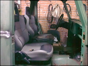

    o meu chefe ,nao faz essa de por o banco em cima da gaiola ,nem seja loco hehehe
    tem maneiras bem melhores de fazer a gaiola
    tenho 1,84 ,mas ficou pa la de bom a posiçao q consegui,claro ,com bancos baixos e coluna no painel,pois meu painel é antigo,instrumentos ficam ao lado hehe
    to so de olho ,vai andar bem antes q a minha pelo jeito hahaha

    Fabiano,
    Vc tirou a cx e ferramentas de debaixo do banco?
    Caso não tenha tirado, essa é uma opção tb....
    Ai coloca os bancos direto no assoalho....

    Eu nao tirei a cx de ferramentas,prendi os bancos no assoalho dela
    Meus bancos tambem tem trilhos,medi a altura q eu queria e fiz um suporte bem baixinho
    prenda els na cx de ferramentas mesmo,o suporte de tras da no assoalho ja

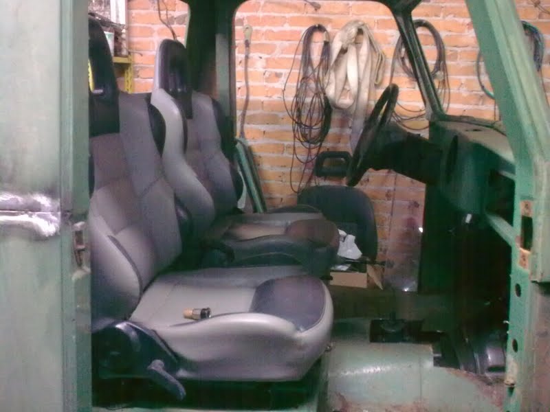

    Tem um tunel sim Cristian... E no meu ver tirar as caixas embaixo só complica as coisas, pois alem de ficar um espaço aparente embaixo dos bancos, se fixar direto tbm acho que vai ficar muito embaixo em relação ao parabrisa... Além de ficar esquisito eu acho.

    Pois é, se tirar a cx de ferramentas vc muito espaço de altura..
    Ai pode até colocar bancos de Cherokee que fica show..
    Aquilo só serve para guardar ferramentas e tralhas..
    Ai vai do gosto de cada um...

    Quem tem esses bancos na F é o Santista Doente, ficou bom, só achei que eles ficam muito altos e desconfortavel para dirigir.
    E ele não tirou a Cx de ferramentas..

    As Rurais e as F 75 ou Pickup. ambas tem o tunel, pois debaixo do banco a parte plana esconde o tunel, onde dos dois lados tem a caixa de ferramentas, com a abertura pelos lados.
    A envoltura da caixa de cambio onde está a alavanca de cambio adaptada no assoalho continua até o termino da cabina, até este ponto a Rural e Pickup. são iguais diferindo que na f. 75 tem a parte trazeira e na rural continua o assoalho até a tampa trazeira. Quando se abre a porta tanta da rural como da pickup, logo na parte inferior está a caixa de ferramentas com a respectiva tampa. é parte reta onde está parafusado o trilho do banco nas pickup, e nas rurais o banco do motorista e a do passageiro..
    era só pra esclarecer. BOM ANO A TODOS. FELIZ ANO NOVO.......

    Mais me diz uma coisa se tirar na F 75 essa caixa, para dar mais espaço pros bancos que são grandes, vai atrapalhar alguma coisa, ou isso não é possivel?

    Santista. Bom Dia, Se tirar esta caixa em toda a extensão, sobra o assoalho:, todo o chão da cabina, exceto logo abaixo dos bancos é todo em onda (tunel). onde por baixo fica a caixa de cambio e da reduzida, e retirando esta caixa acho que fica muito fragil a parte do assoalho, pois a parte vertical logo no calcanhar é a sustentação de parte do assoalho , e retirando esta caixa tem que ser reforçado este local. Tenho uma Pickup 61 cujo assoalho já tem um reforço neste local com uma chapa de 1"por 1/4 por baixo da cabina .No forum acho que já vi alguem retirar esta caixa, Mas em todo o caso só entrei no topico para dizer que as rurais e pickup (f75) até a coluna trazeira da porta são todas iguais, execto as anteriores a 1963 tem diferença pois nestas não tem o guia da porta que foi introduzido em 1963. e o assoalho onde é fixado o banco são todos iguais (caixa de ferramentas) e também como reforço do assoalho, pois sem ele o assoalho todo não tem apoio sobre o chassis, ficando esta parte mais fragil......... Ok.. Final de ano UM FELIZ ANO NOVO.
