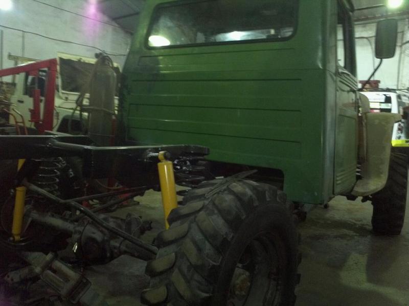

    Nesta foto acima, já tinha tirado a carroceria de madeira e vendido por R$ 450,00!
    Esqueci de falar, paguei R$ 7.000,00 nela.

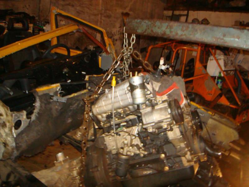

    Motor:
    Ela veio com o famoso BF161 original.
    Eu tinha guardado um Falcom 3.6 novinho, pago 2.000,00 na época, depois de analisar, e pela proposta que recebi, fiz um rolo com o amigo B2, e troquei o falcom por um 4.9i completinho da F1000! Voltei 700,00 pra ele.
    Descobri uma semana depois que para estes motores, não existe uma capa seca original... Pois da F1000 faz parte do cambio!
    Graças ao amigo Jony, tive a informação que a capa seca do V8 302 é plug and play com este motor e ele tinha uma! R$ 450,00
    E o melhor de tudo, o cambio do maverick V8, cabe sem adaptação nenhuma nesta capa seca, e eu tenho um guardado! Veio em um lote de peças que comprei, que paguei 1200,00 na época. Que matada!

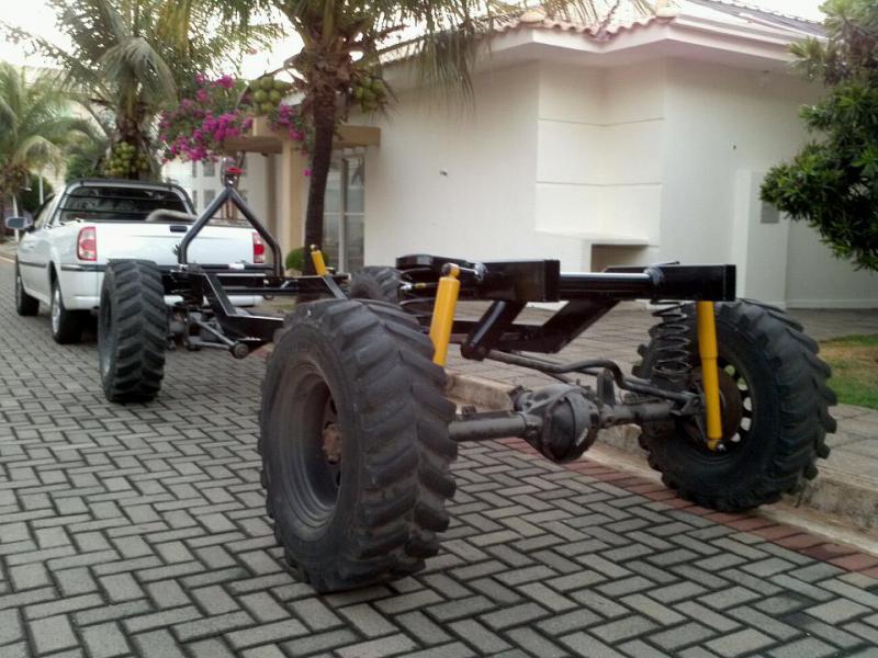

    Cambio:
    Clarck 260F, 4 marchas com a carcaça do cambio do Mavericks V8 302.
