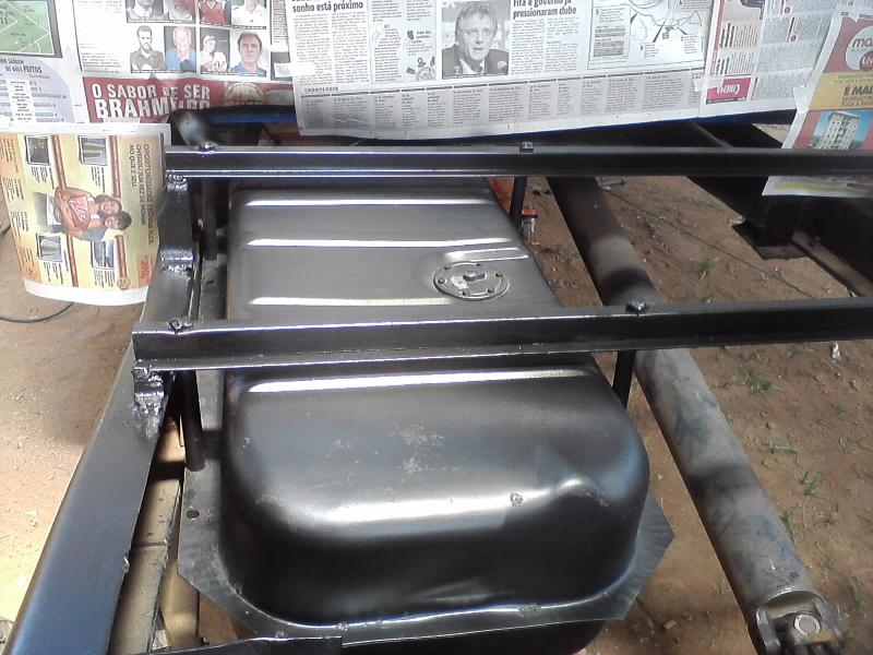

Serginho,
Estamos a todo vapor...
O Marco que teve alguns contra tempo, mas ja estamos trabalhando..
Tanque colocado e ja com as linhas de mangueiras pronto, adaptação da embreagem pronta..
Hoje conseguimos duas polias que acho que uma delas deve dar certo...
Começamos a montar o carbura, para poder funcionar o motor... Ufa!!!!!
Logo teremos umas fotinhos....
Serginho e amigos!!!
Vamos aos trabalhos!!! kkkkkk
1° foto fazendo a chapa que vai segurar a pedaleira de opala
2° Foto sendo instalada...
Anexo 377305Anexo 377304
Seguindo com trabalhos.........
Agora, Travessas do tanque trocadas e colocadas e tanque ja instalado, já com as mangueiras passadas até o cofre do motor..
Chassi repintado...
Anexo 377307Anexo 377306Anexo 377308
Seguindo os trabalhos!!!
Ja feito e instalado o suporte da embreagem, foi feita duas peças, sempre prezando o bem estar de quem vai dirigir..
A embreagem ficou com 3 regulagens e super leve.
Anexo 377309Anexo 377310

Marção estou mesmo interessado e querer ver aquele pedalzinho ,como se chama mesmo ????????? , ah lembrei é do acelerador.abs serviço ficando 10. com louvor.
