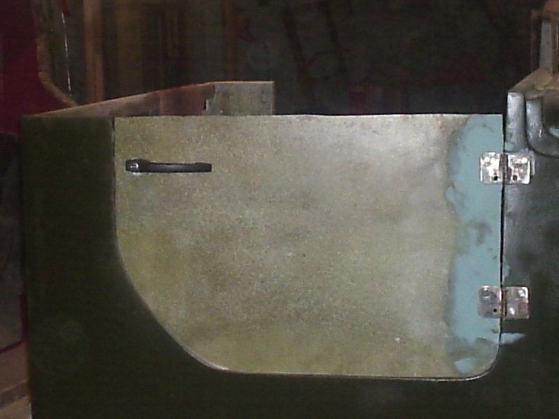

  • 05/05/2011, 18:24
    titimoser
    5 Anexo(s)
    Anexo 290423Anexo 290420
    com as fechaduras no lugar!!!:cool:

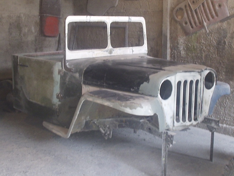

  • 17/05/2011, 00:52
    titimoser
    3 Anexo(s)
    :cool:Anexo 292647Anexo 292645Anexo 292646
  • 17/05/2011, 20:26
    Loiro
    Chegou a carroceria? To ancioso pra ver como vai ficar essa tua pkp...
  • 17/05/2011, 20:31
    titimoser
    ainda nao chegou mas ta pronto o modelo agora só falta tirar a forma.. mas isso é rapido..
    também to bem ancioso pra ver como vai ficar depois de pronta
    abracao

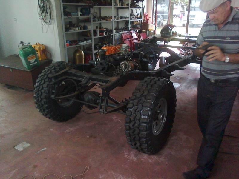

  • 17/05/2011, 23:19
    richardh
    motor de opala
    Postado originalmente por titimoser Ver Post
    boa noite o motor 4 cc do opala pucha bem uma f75 ? ela nao e muito pesada?que relacao e usada?
  • 18/05/2011, 00:33
    titimoser
    opa!
    mas olha, nao quero sair voando por aí...
    mas deve dar pra dar uma voltinhas ...hehehe
    do peso original deve ter abaixado bastante ainda nao sei certo mas quero pesar ela pra ver a diferenca que deu..
    cortei um pedaco atras do chassi,a gabine é de fibra,cacamba em dois carrega,motor opala 4 e cambio chevette devem ser mais leves um pouco do que o original e antes ela tava muito reduzida agora com pneus maiores melhora isso pois os diferenciais dela sao os 53-9(5.89) com pneus 31 em quarta dava uns 45km-h acelarando normal!!hehehe
    acredito eu que vai andar bem até... forca nao vai faltar... pro meu uso da boa e fica economica..
    abracao
