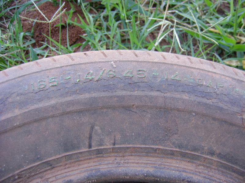

    Esta é uma foto de um antigo pneu do MAVERICK SL do ano de 1974 em que vinham montados na roda original de aro 14. muito pequeno comparado aos da rural, 710x15. e no caso dos jeeps 600x16 e na pickup 650x16. coloquei a foto só pra soar. Ok.
