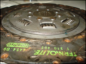

    Roger veja ai as fotos. a foto 7502 é o lado que está para o volante do motor ok?
    Miniaturas de Anexos Miniaturas de Anexos Motor MWM com caixa da Toyota-dsc07571.jpg   Motor MWM com caixa da Toyota-dsc07572.jpg

    pessoal para a adaptação dar certo tem que corta mesmo a nave central e trocar a ponta por estria mais grossa porque o disco de embreagem da toyota bandeirante pega nos parafusos que segura o volante do motor.
    Esta é a conclusão depois de colocar e tirar a caixa por 3 vezes...

    Não sei se vou ajudar, mas vou relatar o q fiz na minha.
    A minha f75 esta com motor de silverado 4.1mpfi e cambio de toyota 5 marchas, pois se não me engano a caixa seca é a mesma.
    Unir a caixa de cambio com a caixa seca foi o mais facil pois a furação quase bate, o que fiz, eu preenchi um os furos q não batiam com latão e mandei fresar a capa seca p nao deixar nada torto marquei e refurei, até ai perfeito.
    Embreagem, eu guardei um disco velho da toyota do meu sitio de qdo trocou, ai peguei o disco de toyota e levei nessas casas onde recondiciona embreagem, e pedi p recondicionar na medida do da silverado.
    E na ponta do eixo piloto onde encosta no motor se ñ me engano foi colocado um rolamento se não me engano do cambio do chevete só p não dar folga.
    Ficou perfeito o serviço.

    Citação Postado originalmente por Ismar Leal Machado Ver Post
    Ismar só recapitulando : você usou o disco de embreagem da s-10 e colocou o miolo do disco da toyota bandeirantes ? E a capa seca, serviu direitinho no cambio da toyota, ou alem do corte na capa seca você teve que fazer uma flange afastando o cambio ?

    Citação Postado originalmente por Casa da transmissão4x4 Ver Post
    Amigo a solução foi a seguinte:
    cortei a ponta do eixo e substitui por uma com flange do motor MWM.
    quanto a capa seca a furação é praticamente a mesma mas é necessário fazer uma refuração, no caso na flange de 2 cm; que é o distanciamento correto para a embreagem funcionar.
    Tudo muito simples, posso dizer que é quase uma questão matemática.
    Digo isto porque com a caixa no chão e a capa seca na mão fica visível o que se tem que fazer. Os 2cm que me referi é exatamente a medida que tem a saliência na parte da caixa da toyota.
