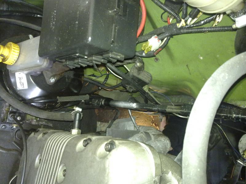

  • #106
    Usuário Avatar de santistadoente
    14/06/2007
    68
    2,682
    Peça
    Seria essa barra?
  • #107
    29/08/2009
    T U P Ã/SP
    76
    3,656
    Agradecimentos: 26
    É esta barra...
    Como estou a adaptar a caixa de DH. da S 10....
    A coluna acho que a original não vai dar certo.. (volante original muito grande)....
    Estou com coluna de direção da linha Corcel II... e uma outra da linha volks Gol. parati quadrado..
    A pedaleira do corcel II bem como a coluna deve dar certo. mas o hidrovacuo fica na parte de baixo da linha do painel de fogo.
    Tenho também a pedaleira da ford F 1000 ano 93.....com o suporte de antimonio (aluminio sei lá) acho que tem que modificar
    Fazer um novo suporte do pedal em chapa com as medidas do suporte de antimonio...
    O mais correto seria a pedaleira do opala adaptando a coluna de direção do corcel II...
    Vou tentando até acertar, com barra da ford f 1000. S10 e parte da coluna do corcel.
    Conseguindo vou postar fotos....
    Alguém teria alguma ideia de como fazer a ligação caixa coluna.???
    Santista obrigado por postar a foto da Bacatritona. com a barra (eixo sem fim) .
    Parece que esta barra tem parte da coluna da S 10 e mais adiante da ford F1000.
    um abraço.
    Rural Willys,1965. 1966. 1973
  • #108
    14/06/2007
    68
    2,682
    É esta barra...
    um abraço.
    Valeu veio precisando de alguma coisa da um grito!
