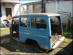

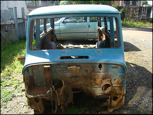

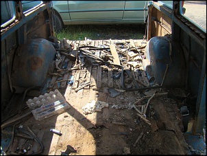

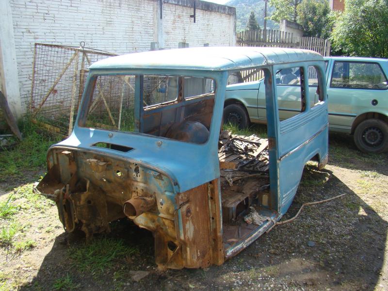

    Smile FASE De Desmontagem
    Pessoal, amanha estou enviando fotos da rural toda desmontada. Fui ver ela na oficina, já estava inteira desmontada....Agora começou de verdade eheh....vou logo mandar jatear o chassis....
  • #44
    2 fase - desmontagem
    Esta toda desmontada, agora com muita calma, vamos comecar a restauracao.
    Miniaturas de Anexos Miniaturas de Anexos Restaurando minha 1 Rural Willys-dsc05095.jpg   Restaurando minha 1 Rural Willys-dsc05096.jpg   Restaurando minha 1 Rural Willys-dsc05097.jpg   Restaurando minha 1 Rural Willys-dsc05098.jpg   Restaurando minha 1 Rural Willys-dsc05099.jpg
