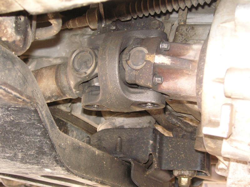

    Talvez outra opção que ajudaria seria vc usar esse tipo de cruzeta .
