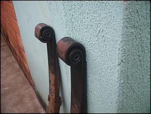

    [QUOTE=fabiano vitara caxias;1007528]ola marcos tudo bem?
    otima aquisição,
    quanto aos feixes de band ficam bons e ganha se uma serta melhora em estabilidade,mas liberam menos curso de suspenção p o caso de trilhas .
    aqui em caxias tem muitos amigos meus usando esses feixes.como vc falou q o dindim esta meio curto,na minha umilde opinião deixava pra mexer em feixes mais tarde e gastava com outras partes q ja façam ela rodar.o feixe original dela trabalha bem melhor em uma erozão.
    Amigo, seja bem vindo ao seleto grupo dos felizes proprietários de uma F75.
    Concordo com o Fabiano, se vc já tem os feixes originais não se apega a esse detalhe, deixa os originais mesmo e investe em outras coisas que serão necessárias pra colocar a máquina em movimento(com suas próprias forças, sem uso de trator hehe!). Essa é minha opinião!!

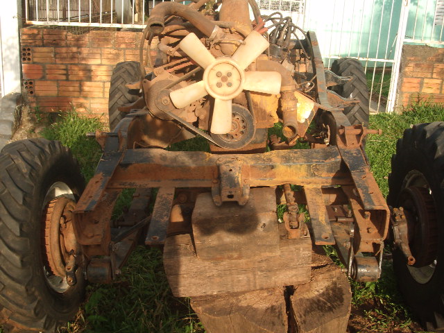

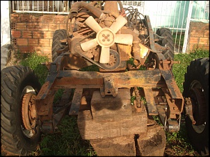

    fotos feixe de molas toy band
    Bom pessoal adquiri 2 feixes de mola da toyota bandeirantes mas acho q tem molas de mais pelo q eu saiba teria q ter 1 mestre e 1 segunda com uma ponta virada certo? esses dois feixes tem mais doque isso a pergunta é a seguinte deixo assim?(acho q vai ficar mt duro)ou tiro as outras molas e deixo como original?
    Miniaturas de Anexos Miniaturas de Anexos -efapi-2009-001.jpg   -efapi-2009-002.jpg

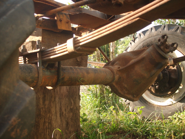

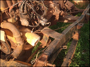

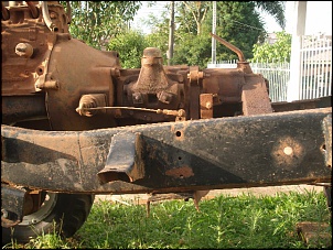

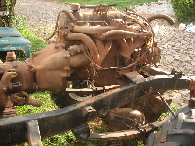

    duvida cruel
    Caros amigos preciso de uma ajuda de vcs.como vcs podem ver nas fotos anteriores o chassis foi encurtado e emendado traseira já esta spoada(ficou mt bom)o problema esta na dianteira coloquei molas da toy band e os feixes por cima da carcaça,,acontece é q para o cardan ficar centralizado com a cx de cambio o diferencial ficou virado p/ a lua de tao alto que ficou e com isso os munhoes ficaram totalmente descentralizados.ja lí aqui no forum um camarada de porto alegre q cortou a carcaça nas pontas e resoldou a mesma.Minha duvida é se corto a carcaça nas pontas e realinho os munhoes ou se existe alguma outra soluçao p/ esse problema????
    Desde ja agradeço a ajuda de todos e muito obrigado
  • #21
    Quando mandei fazer SPOA na minha F-75, o moleiro virou o dif dianteiro e quase que eu não fico pra contar essa historia.
    Depois que o dif voltou a posicao original, eu nao montei o cardan dianteiro pq os grampos das cruzetas ficam raspando devido a angulação.
    Me indicaram contar os munhões e soldar alinhados. Falaram q fica bom, mas já li aqui no forum sobre esse assunto e pelo que entendi a coisa não é tao simples assim.
    Pelo que entendi, se os angulo formado entre a cx de transferencia e a saida do cardan for diferente do angulo entre o cardan e o dif dianteiro, ocorrem fibrações em certa rotação.
    Se a angulação for igual, uma ponta do cardan anularia a vibração da outra ponta, deixando o sistema estável.
    Algum amigo pode confirmar/desmentir esse assunto??
    Por isso estou sem tração dianteira enquanto não consigo tempo, $$ e uma pessoal especializada para fazer esse serviço.

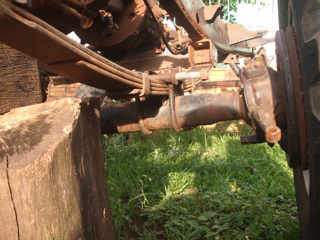

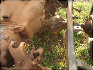

    galera deem uma olhada nessas fotos
    Bom pessoal agora com as fotos fica melhor para vcs entenderem a minha duvida.Reparem no angulo do diferencial dianteiro e me digam se é melhor eu cortar a carcaça do diferencial e ajustar o angulo dos munhoes ou mecher no suporte de motor e rebaixar um pouco o motor,ou se existe alguma outra opçao.

  • #23
    Usuário Avatar de marcos severo
    08/01/2008
    29

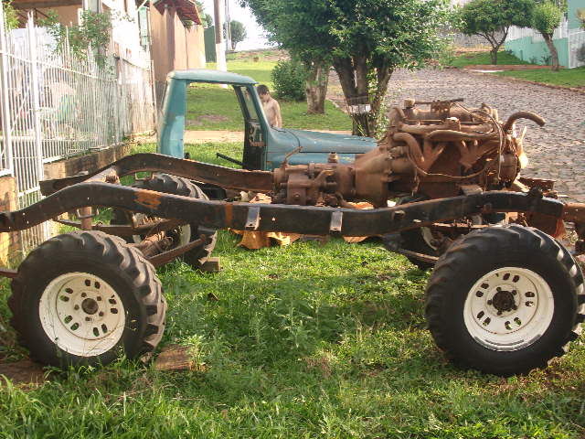

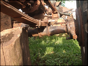

    mais fotos
    seguem mais fotos
    Miniaturas de Anexos Miniaturas de Anexos -jeep-023.jpg   -jeep-024.jpg   -jeep-026.jpg   -jeep-028.jpg   -jeep-027.jpg
  • #24
    Marcos,
    abaixar o motor pode aliviar um pouco o angulo mas nao vai resolver o problema.
    Na minha opiniao seria melhor cortar o eixo e alinhar.
    Nem pense em andar com ela assim.
