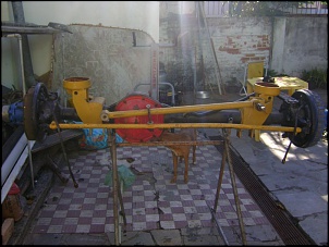

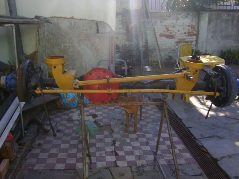

    a susp. antiga!!!!!!!!!!
    Miniaturas de Anexos Miniaturas de Anexos reforma da susp dinteira da f 75-er.jpg

    fala augusto, voce poderia postar algumas fotos da sua suspenção jah pronta.?
    essa susp. 4link na dianteira eh a susp. com os chamados braços?
    que amortecedor usou na dianteira? e qual mola?
    pois tenho na minha f75 essa mesma susp. na dianteira, mas o diferencia e o eixo ficam muito proximos do xassi, e a minha frente tah sem curso nenhum..
    me tira essas duvidas...valeu

    os braços chama-se link
    amortecedores ranger
    molas del rey
    mais a diante postarei mais fotos.
