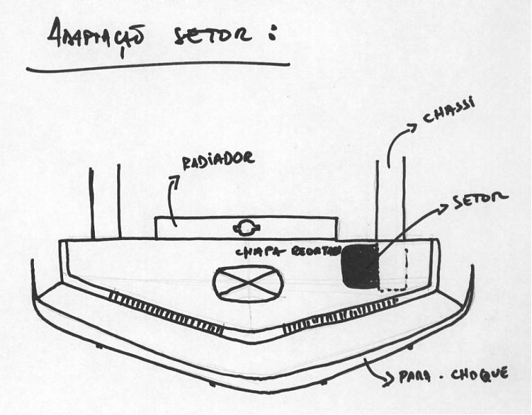

tem fotos ou esquema da adptação da dh do omega?
Os tópicos listados são todos sobre DH de opala, como falei antes tem o mesmo formato da DH do omega:
Algumas informações:
F-75 com Direção Hidráulica.
Direção Hidraulica
Algumas fotos:
Direção hidráulica do Opala na Rural
E mais essa imagem aqui pra simplificar o posicionamento.
http://www.4x4brasil.com.br/forum/at...4&d=1167909618
OBS: pesquise e leia bastante antes de dar inicio à essa adaptação.
