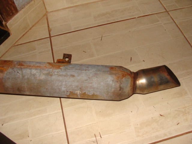

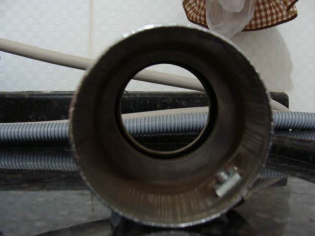

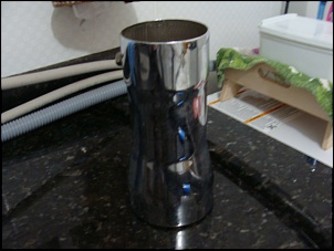

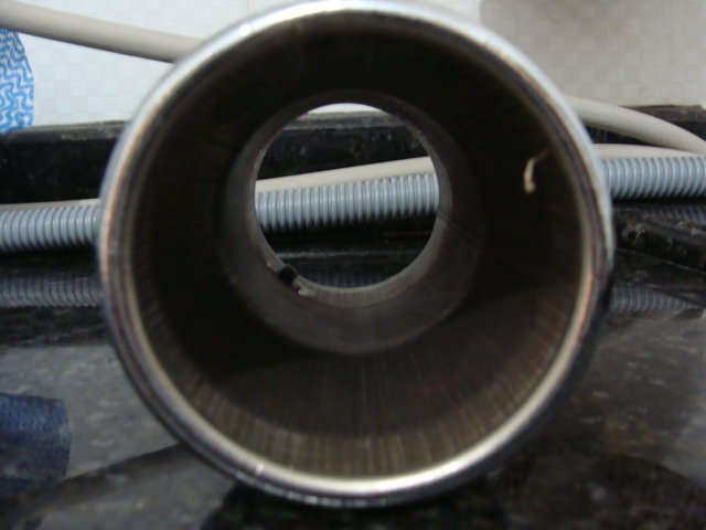

    vc deu sorte e eu azar rsrssrs, a caminhonete foi pro interior e meu pai pegou uma pedr a arrancou o bixo então aproveita as fotos
    Miniaturas de Anexos Miniaturas de Anexos Escapamento - silencioso-escap-1.jpg   Escapamento - silencioso-escap-2.jpg   Escapamento - silencioso-escap.jpg   Escapamento - silencioso-escap-3.jpg

    opa não tinha visto sua pergunta,
    bom vamos la
    eu usava o escap original da c20 apos 89 que ja é 2,5 pol até mais ou menos o meio, dai ou solda o de 3 ou se tiver recurso faz uma flange de redução, em cima do diferencial tem um cara aqi que tem a dobradeira de cano e ele faz pra mim a curva pra obviamente não pegar no diferencial, eu costumava deixar ir até atraz, mas se vc gostar pode fazer virar pro lado, ai é contigo, lembrando que pros lados vc dentro do carro escuta mais, e pra traz é mais romco abafado, agora na falta de alguem pra dobrar o cano, temos o metodo jedai!!! esquente e dobra na prensa hidraulica, não é tao bonitinho mais funciona tb,quanto a altura desde que não pegue em nada tanto faz, na ultima que fiz ficou bem pertinho da lata e do parachoque só dava pra ver a ponteira, mas nas c20 originais fica o cano bem vizivel, se for fazer trilha prefira o mais alto possivel, ah viu como a ponteira é pequenininha??!!!
    mas a sua vai ficar chique !!!!!
    carlos sallespickup
