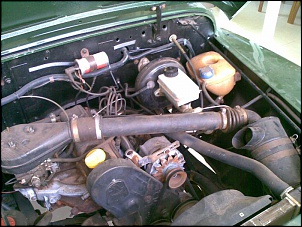

    Boa noite, Santista vi tua mensagem no Orkut e antes achei que poderia ser o hidrovaco, mas agora acabei de crê que pode ser o cilindro mestre pois a minha F também estava com o mesmo problema , pois eu acho que teu sistema de freio precisa de baste óleo para empurrar os cilindro.
    Acho que vc deveria tentar colocar o cilindro mestre da D20 ou F1000 que tem maior capacidade . Qualquer coisa tenta tirar o teu cilindro mestre para ver o diâmetro interno dele, e vai até uma autopeça e pede para ver os da D20 e da F1000 vc vai ver que o diâmetro interno deles são maiores que existe.
    Para colocar qualquer um deles no teu hidrovaco acho que vc vai ter que refazer o furo do cilindro mestre ou fazer uma flange (não tenho certeza pois o meu hidrovaco era do Gol G3, talvez como teu é GM não há necessidade). E também vc vai ter que passar silicone entre o cilindro e o hidrovaco na hora de colocar, pois o teu deve ter uma anel de borracha que ficar entre o cilindro e o hidrovaco para não dar entrada de ar falso. O meu caso que é o da D20 não tinha esse anel e nem lugar para ele, agora não sei o da F1000 tem o anel .
    Agora o tua com cambio automático sem freio deve ficar difícil
    Qualquer duvida estamos ai, vou mandar uma foto da minha para vc ver como ficou
    Miniaturas de Anexos Miniaturas de Anexos Freio a Disco??? AJUDA-cilindro.jpg
    O meu amigo, queria agradecer pelo interesse, acho que vai ser esse caminho, sera que o da F 1000 entra mais certo, então, e ai me diz, se teu freio estanca quando sapeca o pé, vou passar todos os detalhes que vc me escreveu pra me Meca, nessa parte ele conhece, em relação ao automatico, é o que voce disse , fica bem mais dificil a freiada, amanha vou pro meu rancho com ela, vou ver o comportamento dela na estrada e no barro, vou postar um video no meu tópico, depois se da uma olhadela la...........
