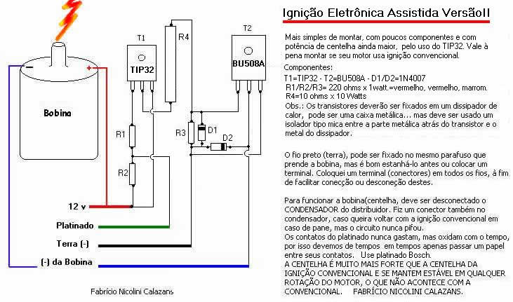

    achei como fazer essa ignição
    pessoal arrumei o esquema pra montar essa ignição que vcs estão comprando ja fiz e funcionau muito bem!@!!!! deem uma olhada no pessaol dos bugys ae vai o esquema
    Miniaturas de Anexos Miniaturas de Anexos Problemas de bobina!!!!-ignicao-eletronica-com-platinado.jpg
    4X4 Brasil Razão: esuqci de anexar o esquema
