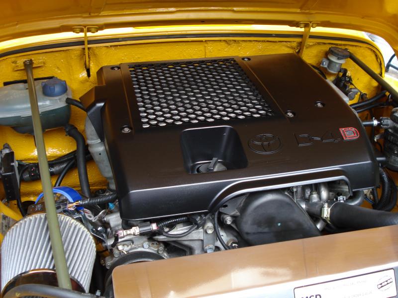

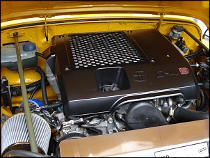

    Olá, na minha pick-up usava um ap 2.0 mi a gasolina, com câmbio da hilux. Andava bem, mas nas subidas faltava um pouco de força, uso pneu 33". Resolvi tubiná-la, passei a usar álcool e ficou muito boa, usava 0,8 Kg de pressão. Acho que é uma combinação boa, cheguei a fazer umas viagens longas e nunca me deu problema. Fazia na estrada 6 Km/l, só alonguei um pouco a relação, passei para 5,33, antes era 5,88. Agora coloquei um motor da hilux diesel 3.0 D4-D. Posso dizer que agora tenho motor, ficou mais gostosa de dirigir com um puta torque, alonguei os diferenciais para 4,27. Em relação ao ap, digo que funciona bem para pneus até 31", acima disso é preciso turbiná-lo, senão ele sofre.
    Daniel
    Miniaturas de Anexos Miniaturas de Anexos AP na Rural-f85diesel-007.jpg   AP na Rural-dsc00702.jpg
