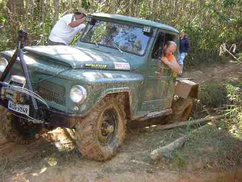

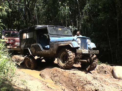

    Miniaturas de Anexos Miniaturas de Anexos -s2020012.jpg   -13_9.jpg   -f-75-cavala.jpg   -s2020026.jpg   -trilha-101.jpg

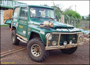

    não tenho certeza se é essa, mas teve um paranaense que montou uma rural encurtada com motor v8... bem preparada e com diâmetro de giro menor fica mais fácil de conduzir em trilhas mais travadas...
