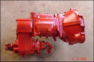

    Citação Postado originalmente por flaviovs Ver Post
    Exceto que o focinho da t-case é diferente.
    Nos CJ o engate de 4x4/reduzida é feito através de 2 alavancas. Na F-75 tem um esquema de hastes para fazer o engate de 4x4/reduzida em uma só alavanca, que fica embaixo do painel.
    ú! verdade tb! hahahaha to esqueceno dos detalhes td...
    na laranja (ex- F75 daqui d casa) era cambio na coluna e alavanca da tração embaixo do painel... aquilo não me agradava d jeito nenhum...
    primero era a cx 4 marchas original com a alavanca na coluna, mas como a cx tava quebrano mto, meu pai mando colocar a clark 3 marchas da C-10 e a alavanca continuo na coluna...
    prefiro quinem eh no jeep, td direto...
    ae na foto jah tah com a cx da C-10 e tah circulado o focinho q o flavio falo!
