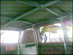

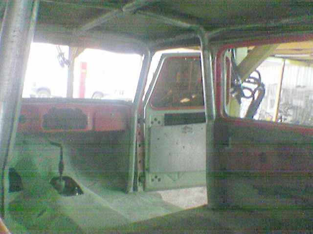

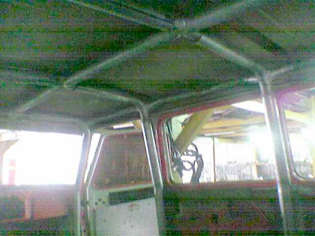

    Tenho algumas fotos da porta com o acrilico, a qualidade das imagens é que está uma m$%#@ pois é de celular.
    Miniaturas de Anexos Miniaturas de Anexos vidro inteiro, sem ventarola, na rural.-imagem-014-.jpg   vidro inteiro, sem ventarola, na rural.-imagem-015-.jpg
    Tenho um vizinho que colocou em uma F-75, ele disse que comprou em São Paulo, vou tentar falar com ele e coloco aquí o nome/telefone de onde ele pediu. Me parece que foi entregue por SEDEX ou Transportadora.
