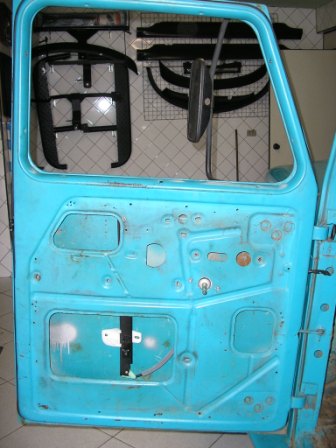

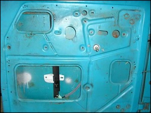

    Estou montando na minha F-75 c/ vidro inteiro .
    1. vai ter que tirar a maquina original e colocar outra no lugar ( Pode ser a da ford Fiesta ou Courier ) . Fica um vao livre perfeito no interno da porta .No canto esquerdo vai ter que tirar um tipo de suporte . facil localizar.
    2. Tirar o molde do vidro . e manda fazer em loja especializada em vidro automotivo , O valor fica em torno de R$ 70,00 a R$ 100,00 dependendo da Loja.
    A minha está no cheito de colocar o motor do vidro eletrico...
    Assim que tiver pronto eu mando as imagem.
    As imagem abaixo . p/ vcs ter uma noção como está ficando.....
    Certo

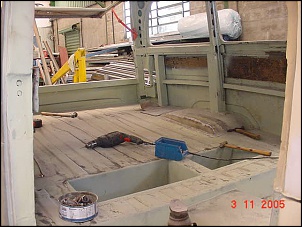

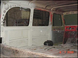

    Na Rural não há problema, os vidros são planos, vc só precisa do molde do vidro na medida exata, ou melhor, já na forma final, use papelão, eucatex ou outra coisa para fazer o molde, leve em um vidraceiro que ele faz, vc só precisa especificar a espessura e a cor (se desejar).
    Na Engenhoca, os vidros diânteiros não tem a tal ventarora ou quebra vento, as janelas traseiras também sobem e descem em vez de correr, a porta traseira o vidro também sobe e desce, no meu caso utilizamos chapa de acrilico, para testar o funcionamento e montar os moldes, como ainda estou mexendo ainda não mandei fazer os vidros que segundo me informaram ficam prontos 1 semana após a entrega dos moldes.

    Citação Postado originalmente por Alfredo_Lobo Ver Post
    Olá José.
    Vc tem fotos desta adaptação ?
    Não tenho muitas fotos dessas adaptações.
    Miniaturas de Anexos Miniaturas de Anexos vidro inteiro, sem ventarola, na rural.-n436.jpg   vidro inteiro, sem ventarola, na rural.-n430.jpg   vidro inteiro, sem ventarola, na rural.-n445.jpg   vidro inteiro, sem ventarola, na rural.-n432.jpg   vidro inteiro, sem ventarola, na rural.-mvc-048s.jpg
