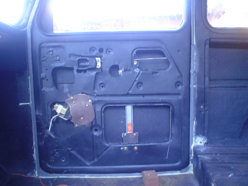

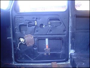

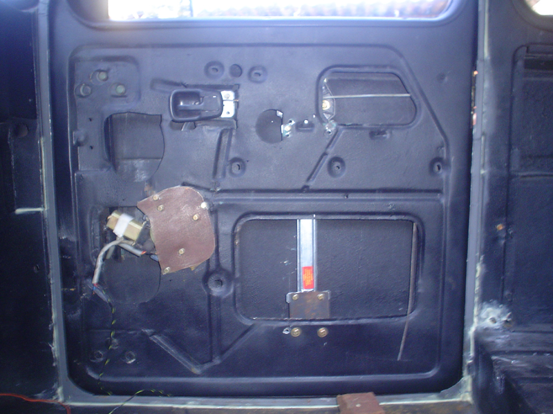

    Um modelo de como ficou a minha
    Coloquei o vidro inteiro, com maquina eletrica, ficou perfeito... olhe as fotos
    Miniaturas de Anexos Miniaturas de Anexos vidro inteiro, sem ventarola, na rural.-dsc05392.jpg   vidro inteiro, sem ventarola, na rural.-dsc04462.jpg   vidro inteiro, sem ventarola, na rural.-dsc05402.jpg
