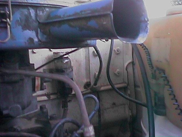

    Não vi ao vivo, pela foto parece-me ser pneu meia vida, no começo de uma foto da pra ver q é um 6.50 da firestone, então pensei em se adquiri-la começar por talvez um jogo de Frontiera (mas antes disso a roda livre também), segue as fotos que o dono me mandou:
    Bruno,
    sobre a originalidade, observe: na minha "Catrevage", pus uma tampa traseira feita pelo Hilário de Itaquaquecetuba. Há 2 anos ficou em R$ 500,00.
    Com relação à originalidade do motor, observe o da minha F75 modelo Ambulância: tudo original com exceção do injetor de água (esguicho) para lavar o pára-brisa que agora é elétrico. Mas, o reservatório de óleo de freio é em vidro; a tampa do comando de válvula é azul (ano 1976 a gasolina - cinza, vi original a álcool no modelo 1983 última série fabricada); note a tampa de óleo na tampa do comando de válvula e o cano que faz a ligação com o filtro de ar. NOte a posição da bateria: é no sentido transversal.
    R$ 6.500,00 ?
    A minha F75 Amb está com o motor pedindo retífica ou atualização porque está "batendo saia"; do jeito em que está, tudo funcionando perfeitinho, não venderia por menos de R$ 8.000,00 mesmo precisando de um serviço de mestre em restauração para soldar o teto da caçamba para torná-la novamente fechada como era, de fábrica, Ambulância.
    Com relação ao fato de "encavalar marcha", nunca tive este tipo de problema. Talvez isto ocorra por falta de manutenção. Sei lá. Mas, que o câmbio é "delicado", isto é.
    Boa sorte na negociação.
    [ ]s
