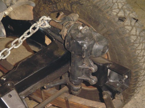

    Tenho Adaptada Na F-75 O Setor De ômega Mecânico....ficou Tão Leve A Direção Que Não Sinto Falta Menhuma De Dh.
    Pikeno
    Ps: Estou Anexando Fotos da Adaptação.

    Oi gostei das fotos achei muito bom com a caixa do omega mas eu queria hidraulica e os terminais de direção da rural 4x2 são para traz e não para a frente do eixo e onde adptam a bomba no motor f 161

    Amigão instalei a caixa do Omega com a bomba do Opala e as barras de torção do Fiat 147, ficou muito boa, até melhor que eu esperava, pois eu não quiz tirar o volante original, achei que na minha F75 ficou muito boa e não precisou usar nip para regular a pressão, só adaptei as mangueiras, o rendimento foi bem satisfatório, dá uma pesquisada.
    Um Abraço.
    Alex Sanches

    Cangu, se quiser instalar a DH na 4x2, é só tirar o eixo e girar 360º dessa forma a barra de direção ficará para frente facilitando o serviço.Terá,também, que mudar a posição dos amortecedores e dos seus suportes.Na nova configuração os amortecedores trabalharão por trás do eixo.
    Se precisar mais informação manda uma MP.
    Negativo Roger.
    É mais fácil adaptar da maneira original.
    Hoje mesmo posto fotos da minha.
    abss
    Nelson
    Pikeno
    Essa daí tá parecendo de maverick:
