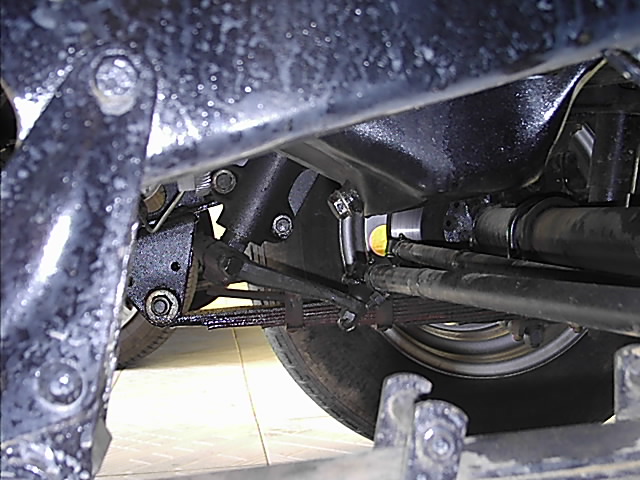

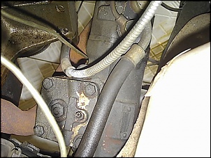

    Demorou mas chegou

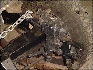

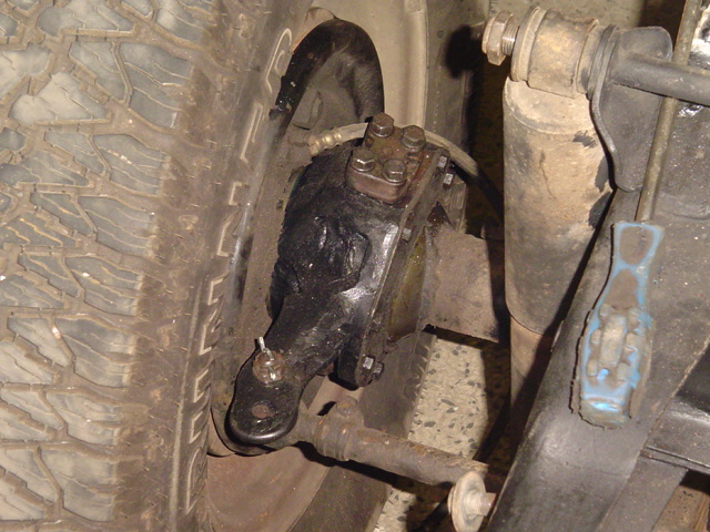

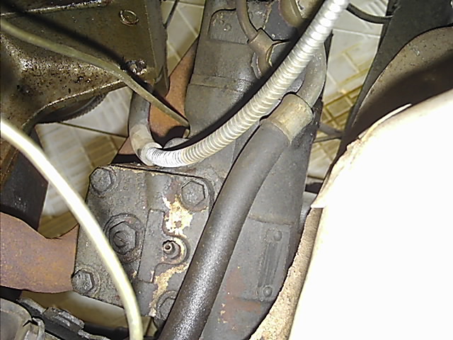

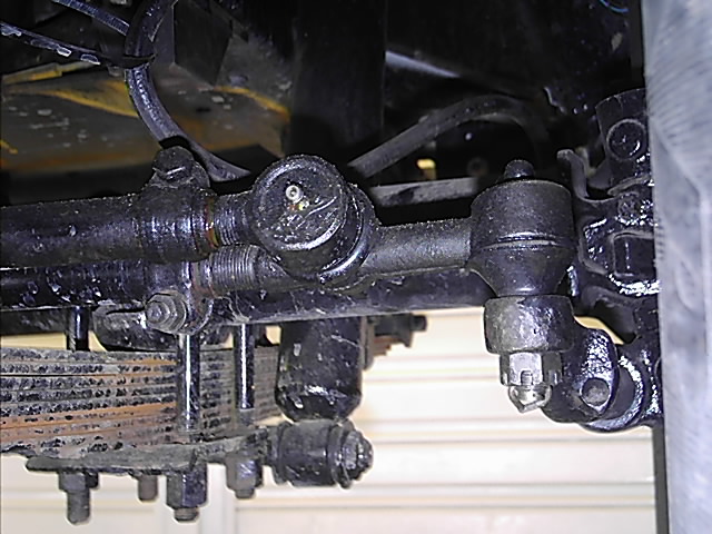

    Como tinha prometido olhe as foto da adaptação.
    Só tem um detalhe, o motor é Opala 4 cilindros, o cofre da Rural com este motor cabe muita coisa dentro.
    As 2 primeiras fotos mostram a fixação da caixa no chassis. tem que aproximar ao máximo do chassis senão na montagem a caixa irá ficar roçando no escapamento.
    na 3ª foto vê-se a caixa já no cofre do motor, observe como ficou próximo do escapamento.
    A foto 4 mostra a fixação da barra no braço Pittmam.
    E a 5ª mostra a fixação na roda direita, tendo sido colocado um terminal com olhal do Jipe. Coube certinho.
    Para a colocação do terminal do Jipe, na barra principal (que une as duas rodas), foi preciso diminuí-la um pouco.
    E na barra que une o Pittman ao terminal com olhal, foi adquirido uma barra normal, e também diminuída para dar certo.
    A bomba é do Opala, e como o motor é opala, as bases são originais. Não teve adaptação.
    Espero que tenha entendido.
    Nelson
    Miniaturas de Anexos Miniaturas de Anexos -dhrural5.jpg   -dhrural7.jpg   -dhrural4.jpg   -dhrural2.jpg   -dhrural1.jpg

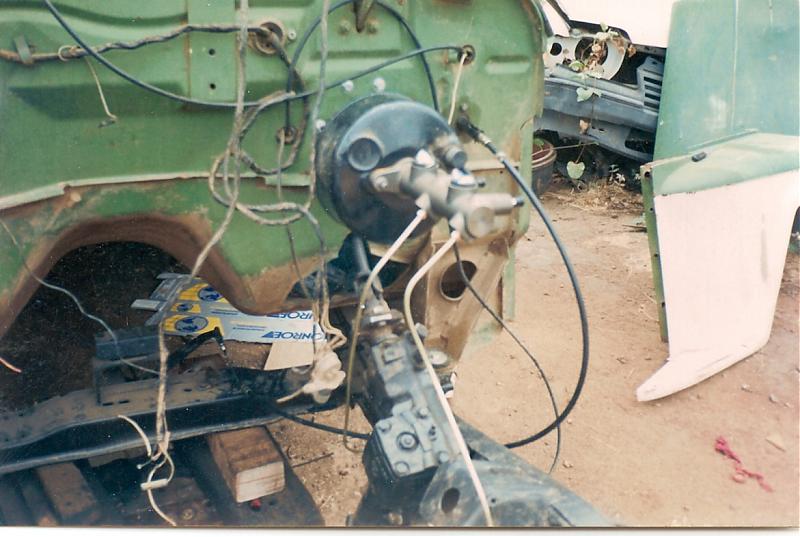

    Tenho Adaptada Na F-75 O Setor De ômega Mecânico....ficou Tão Leve A Direção Que Não Sinto Falta Menhuma De Dh.
    Pikeno
    Ps: Estou Anexando Fotos da Adaptação.

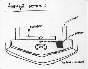

    Bom dia PIKENO! vc postou umas fotos do setor preso no chassis mas ficou uma duvida sobre a lataria, precisou cortar algo, vc tem fotos poderia me esclarecer. obrigado
  • #18
    Citação Postado originalmente por Denilsom Ver Post
    Denilsom,
    Foi recortada a lata no vão entre a grade e o radiador. O legal é que fica escondido e não aparece nada da adaptação. Vou te enviar fotos mas só na segunda-feira, pois a camionete ficou na praia esta semana.
    desenhei um esquema, talvez de para teres uma idéia.
    Miniaturas de Anexos Miniaturas de Anexos -adaptacao-setor.jpg   -adaptacao-6.jpg   -adaptacao-7.jpg   -adaptacao-8.jpg   -adaptacao-10.jpg
