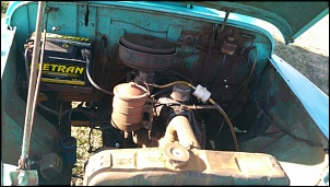

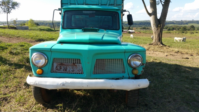

    Fotos da F75 "Jurema".

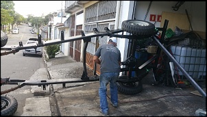

    O Prime só foi jogado, devido a ter lixado ela e ter começado a criar pontos de ferrugem. Mas foi algo só pra quebrar galho.
    A Cabine ainda irá para o funileiro fazer todo o serviço do ZERO.
    O serviço agora é só parte de estrutura e mecanica.
    Será tudo removido e Pintado. Todas as peças

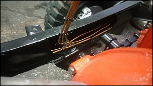

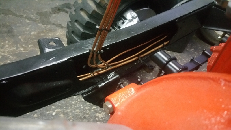

    E segue relação de alguns itens que eu lembrei que foi trocado.

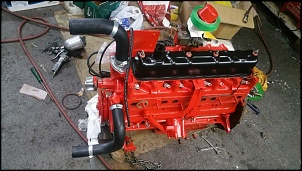

    Revisão de Motor por completo com troca de todos os acessorios e fluidos;
    Ignição Eletronica com troca de vela, Bobina, Cabo de Velas, Distribuidor etc;

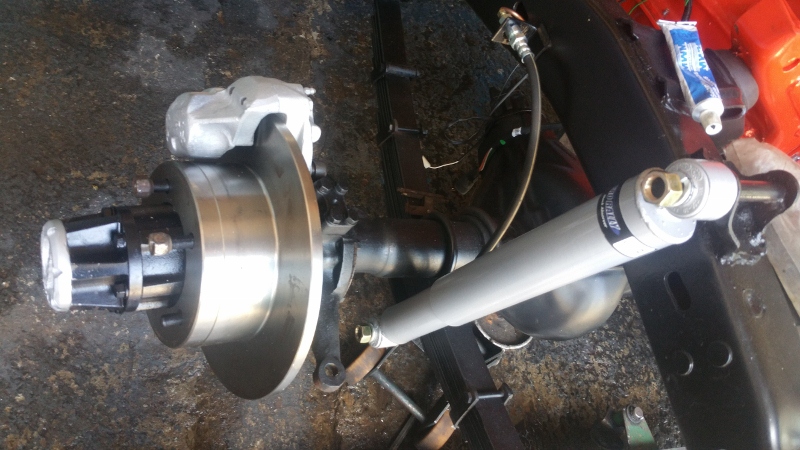

    Sistema de Freio a Disco na Dianteira - NOVO;
    Kit - NOVO - Pedaleira Suspensa;
    Direção Hidraulica Volks. (Na qual não precisou cortar a lata do carro para adptar) - Serviço fantastico;

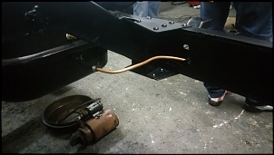

    Linha de Freio toda em Cano de Cobre - NOVO;
    Tanque de Combustivel NOVO;
    Linha de Combustivel em Cano de cobre;
    Jogo de Rodas;
    Pneus Pirelli MILITAR - Novos originais;
    Cambio GM, no chão adptado com Coxim de Merecedes
    Kit embreagem nova;
    04 amortecedores ProRally novos de alto impacto;
    Cardan feitos e balançeados;
    Diferencial Todo revisado (Dianteiro e Traseiro);
    Troca das Cruzetas;
    Buchas de Suspensão;
    Jumelos NOVOS;
    Feixe de Molas Revisados e arqueados;
    Interior do Veiculo com os acessorios todos cromados originais (Botão do Limpador, Acendedor de Farois, Acendedor de Cigarro, Afogador, Cinzeiro, Luz de Teto, Chave de Seta "nova");
    Som ORIGINAL Philco FORD;
    Banco em Couro ORIGINAL, sem rasgos;
    Borracha de Porta;
    Canaletas e borracha dos vidros e portas Novas;
    Vidro Eletrico;
    Eletrica Totalmente revisada;

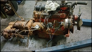

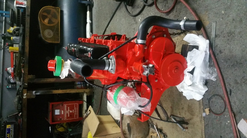

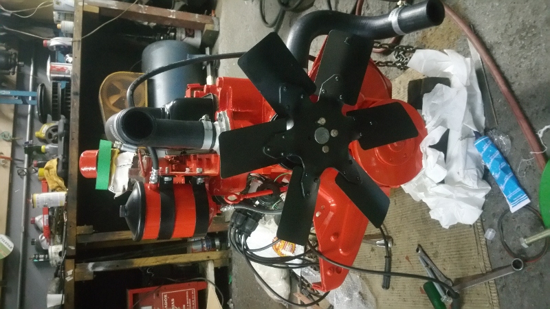

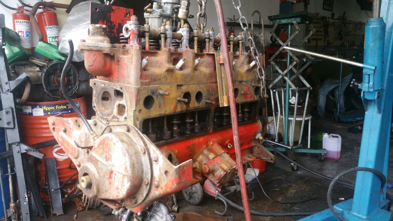

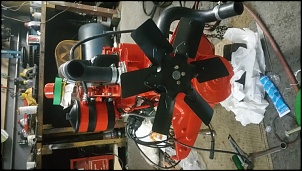

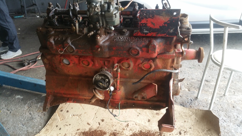

    Fotos do Coração da F-75
    Segue fotos do processo de revitalização da F-75.
    Miniaturas de Anexos Miniaturas de Anexos Reforma 100% F75 1973 4x4 6cc BF161 - BOIADEIRA-20160905_104612-800x450-.jpg   Reforma 100% F75 1973 4x4 6cc BF161 - BOIADEIRA-20160905_163134-800x450-.jpg   Reforma 100% F75 1973 4x4 6cc BF161 - BOIADEIRA-20160905_164942-800x450-.jpg   Reforma 100% F75 1973 4x4 6cc BF161 - BOIADEIRA-20160906_102254-800x450-.jpg   Reforma 100% F75 1973 4x4 6cc BF161 - BOIADEIRA-20160906_102321-800x450-.jpg   Reforma 100% F75 1973 4x4 6cc BF161 - BOIADEIRA-20161003_161957-800x450-.jpg   Reforma 100% F75 1973 4x4 6cc BF161 - BOIADEIRA-20161003_162009-800x450-.jpg   Reforma 100% F75 1973 4x4 6cc BF161 - BOIADEIRA-20161003_174741-800x450-.jpg   Reforma 100% F75 1973 4x4 6cc BF161 - BOIADEIRA-20161003_174748-800x450-.jpg

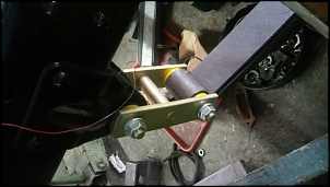

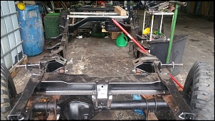

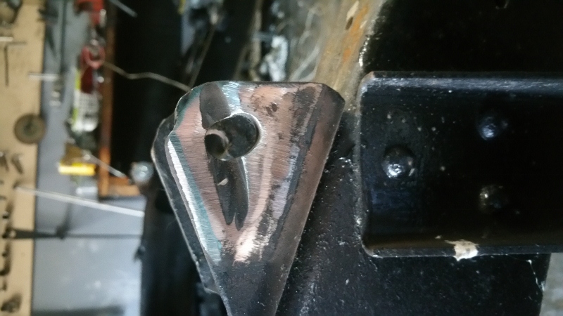

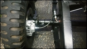

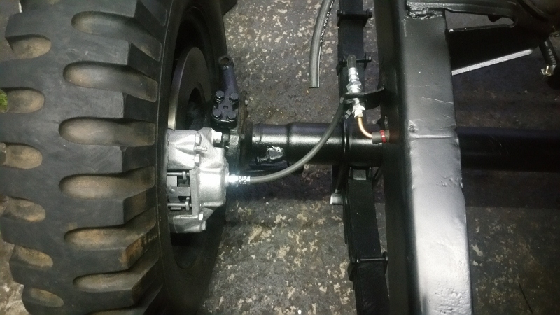

    Estrutura
    Segue fotos das estapas de Restauração. Foi modificado algumas ideias iniciais. Como por Exemplo. A direção foi Adaptada do Volks. Assim eu não precisaria cortar a lataria do veiculo.
    E ficou excelente, quem nunca colocou e tem vontade aproveite. Pois tenho um Punto 2013 e a direção nem se compara. Só tem um problema mais isso é normal, que a F-75 não é de esterçar muito. Mas ficou muito leve.
    Miniaturas de Anexos Miniaturas de Anexos Reforma 100% F75 1973 4x4 6cc BF161 - BOIADEIRA-20160905_104548-800x450-.jpg   Reforma 100% F75 1973 4x4 6cc BF161 - BOIADEIRA-20160921_171829-800x450-.jpg   Reforma 100% F75 1973 4x4 6cc BF161 - BOIADEIRA-20160921_171837-800x450-.jpg   Reforma 100% F75 1973 4x4 6cc BF161 - BOIADEIRA-20161003_161852-800x450-.jpg   Reforma 100% F75 1973 4x4 6cc BF161 - BOIADEIRA-20161003_161810-800x450-.jpg   Reforma 100% F75 1973 4x4 6cc BF161 - BOIADEIRA-20161004_164411-800x450-.jpg   Reforma 100% F75 1973 4x4 6cc BF161 - BOIADEIRA-20161004_164423-800x450-.jpg

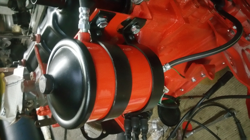

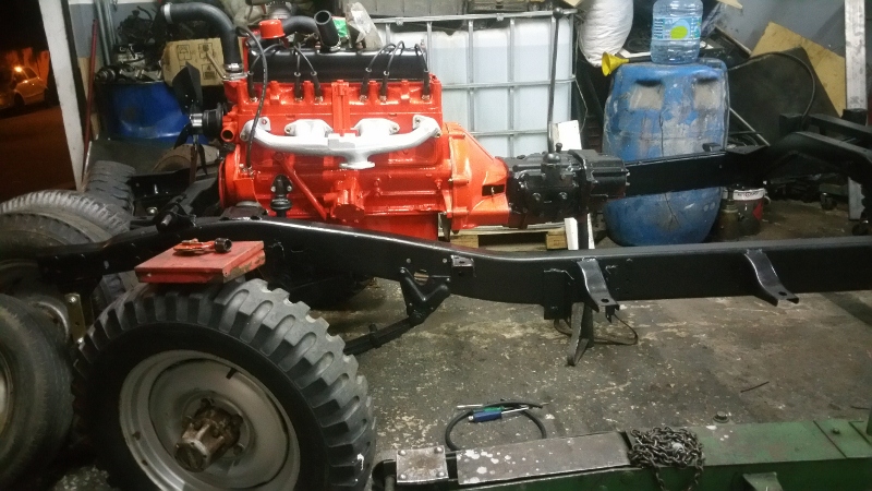

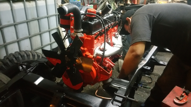

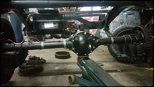

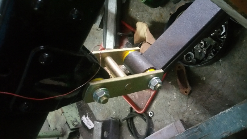

    Montagem
    Após todo o processo de Revitalização de Motor, Cambio e Chassis.
    é hora de começar a montar.
    O chassi foi totalmente lixado, lavado e posteriormente PRIME e Pintura PU. Ficou Fantastico.
    Pessoal tive que reduzir o Tamanho das fotos para postar. Porem caso alguem queira alguma foto mais detalhada é só solicitar que eu posto ela separadamente.

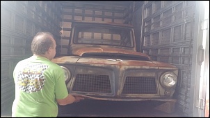

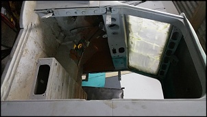

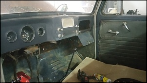

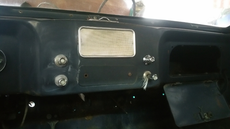

    Cabine - O dilema
    Bom pessoal,
    A minha cabine não estava Ruim se tratando de uma F-75 que trabalhou a vida inteira. Porem como o serviço estava ficando acima do desejado, resolvi ir atrás de um mais ou menos conservada, eis que encontro uma em Jundiai com apenas 19mil km rodados, isso mesmo, 19mil km.
    Encontrei o carro por completo, mas não me interessou comprar o restante do veiculo pois o mesmo não tinha documentação e era 4x2.
    Comprei apenas a cabine com todos os acessorios.
    Ela está perfeita. Nunca foi restaurada, soldada, pintada, passado massa. NADA.
    Resolvemos pintar o cofre do Motor e deixa-la com o estilo RAT ROD. Pois chama muita atenção. Por baixo o carro está zero, cofré do motor Zero e por fora parece que ficou no tempo a vida inteira.
    Mas acredito que irei pinta-lá assim que terminar o projeto.
