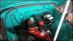

    Efetuamos toda a pintura do cofre do Motor.
    Foi comprado juntamente com a CAbine um RADIADOR original ZERO. Pois o meu estava com a colmeia danificado, devido a ter batido a helice nela.

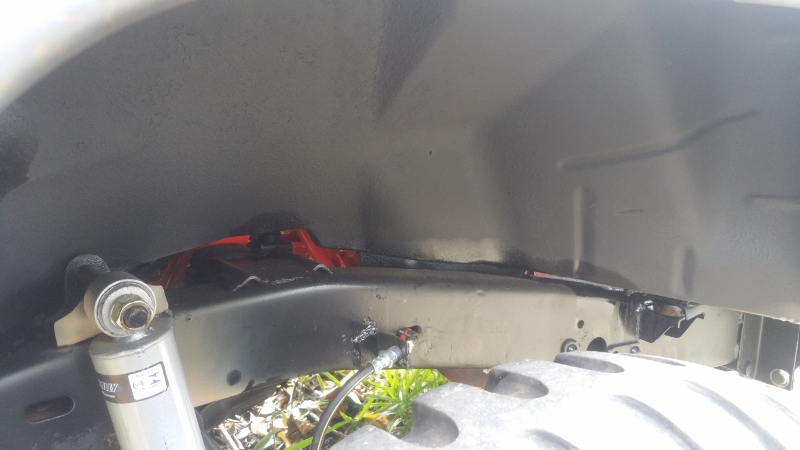

    Pessoal depois de montada instalamos a Direção Hidraulica.
    Não possuo fotos do processo. Mas tenho algumas fotos dela já concluida a parte mais trabalhosa e nessas fotos conseguimos ter uma noção de como ficou o processo da Direção.

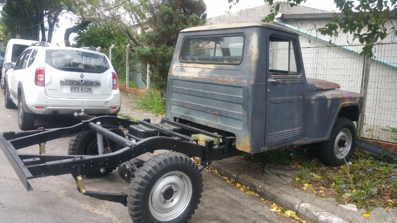

    Pessoal de fotos até o momento tenho essas.
    Agora ela foi para o Auto Eletrico apenas para ligação do Chicote. Pois como eu comprei a Cabine Nova, o chicote eu presevei o original pois estava ZERADO, apenas cortei as pontas dos fios que faziam as ligações.
    Tinha até comprado um Chicote novo da Marilia, e acabei vendendo pois não precisei utilizar.
    Então agora ela está colocando as Lanternas traseiras, os milhas, trocando o altenador por um de 75 pois o original é de miseros 27.
    E assim que tiver mais fotos, mando para vocês.
    e referente ao interno, já foi mandado fazer todas as forações, juntamente com as forações originais em "papelão", as que vão atras do Banco e colunas traseiras. Pra ficar bem original.
    E o acessorios de dentro da Cabine como manivelas, Botões, cinzeiros etc. São todos originais e cromados.
    irei instalar o vidro eletrico, porem não terá o botão para levantar e descer o vidro, será atraves da propria manivela. Que doideira não é? pórem iremos fazer um esquema na qual, se vc levar a manivela 15º pra frente ela sobre e 15º pra tras ela desce. A manivela irá fazer o serviço do botão, assim deixando ainda mais original o interior do veiculo.
    Aceito sujestões.
    E vamos comentar, falar o que gostou e o que não gostou.
    Eu não ligo, sei que gosto cada um tem o seu.
    E muitas das coisas e dicas irei aproveitar.

    Qual caixa de direção vc colocou.....Posta fotos da caixa de direção....
    tá ficando legal.
    abraços/
    Rural Willys,1965. 1966. 1973
    24/08/2016
    Osasco/SP
    33
    13
    Opa Antonio Umino.
    Obrigado pelo retorno.
    Eu usei a Caixa de Direção do Santana com a Bomba de Direção do Golf.
    Ficou fantastica a direção.
    E mudei a barra de direção tambem.
    E o melhor de Tudo. O custo ficou uma beleza, nada desses absurdos que cobram por ai.
    Vou tirar fotos do sistema de direção e irei postar aqui.
