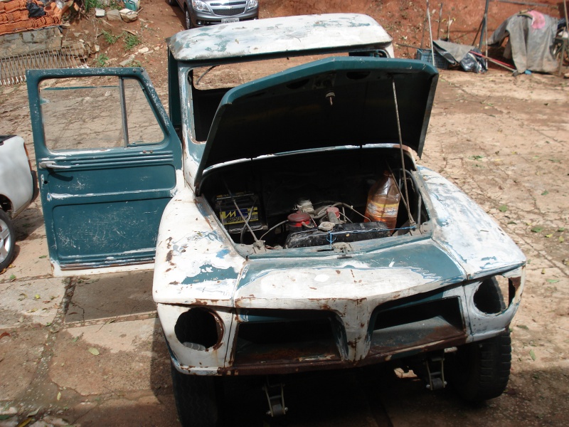

    Pessoal iniciando mais um projeto, esse bem simples com pouca adaptação o maximo original.
    Trata´se de uma F75 1977 4x4 verde motor bf161 cambio chevette 5m servo freio pedaleira suspensa e direção do landau.
    Miniaturas de Anexos Miniaturas de Anexos Nova F-75 1977 - Transformers....-dsc06036.jpg   Nova F-75 1977 - Transformers....-dsc06035.jpg   Nova F-75 1977 - Transformers....-dsc06037.jpg   Nova F-75 1977 - Transformers....-dsc06033.jpg

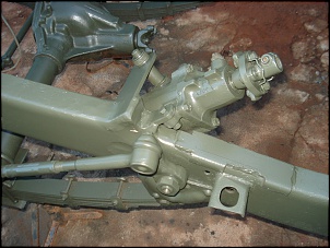

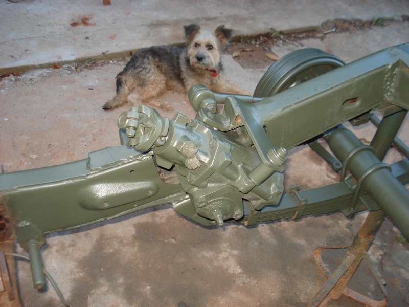

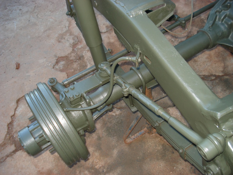

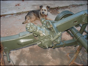

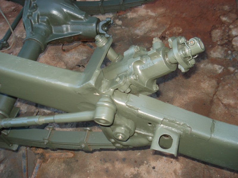

    instalação da caixa do Landau no local da original....
    Miniaturas de Anexos Miniaturas de Anexos Nova F-75 1977 - Transformers....-dsc06098.jpg   Nova F-75 1977 - Transformers....-dsc06099.jpg   Nova F-75 1977 - Transformers....-dsc06100.jpg   Nova F-75 1977 - Transformers....-dsc06101.jpg   Nova F-75 1977 - Transformers....-dsc06102.jpg

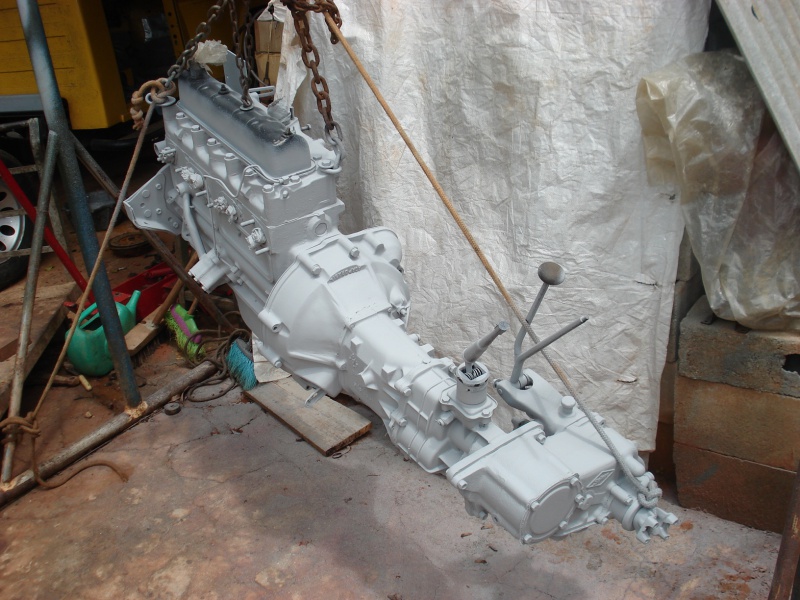

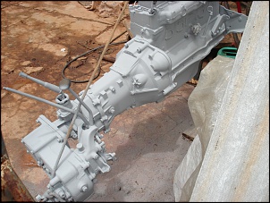

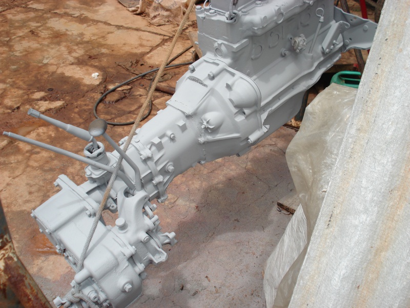

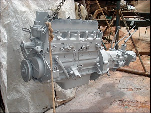

    Motor já acoplado ao cambio do chevette e reduzida, embreagem nova e também recebeu uma tinta....
    Miniaturas de Anexos Miniaturas de Anexos Nova F-75 1977 - Transformers....-dsc06105.jpg   Nova F-75 1977 - Transformers....-dsc06107.jpg   Nova F-75 1977 - Transformers....-dsc06104.jpg   Nova F-75 1977 - Transformers....-dsc06103.jpg

    grande Lopes esta ficando show vamos acompanhando mais essa belezura que cor é essa tinta que vc pintou o chassi
    abraçoss
    Citação Postado originalmente por Lopes Ver Post
    Por esta ultima foto......
    a panela de freio parece ser o da ford f 1000.... será que foi adaptado todo o sistema dela???
    Pois o original é o que tem estrias...
    abçs
    abçs
    Antonio sim, achei isso também, esse freio quando comprei essa F o ex dono tinha acabado de fazer tudo novo, vou te dizer ficou muito bom da até dó de desfazer, vou colocar disco.
    abraço.

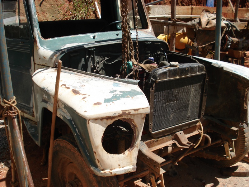

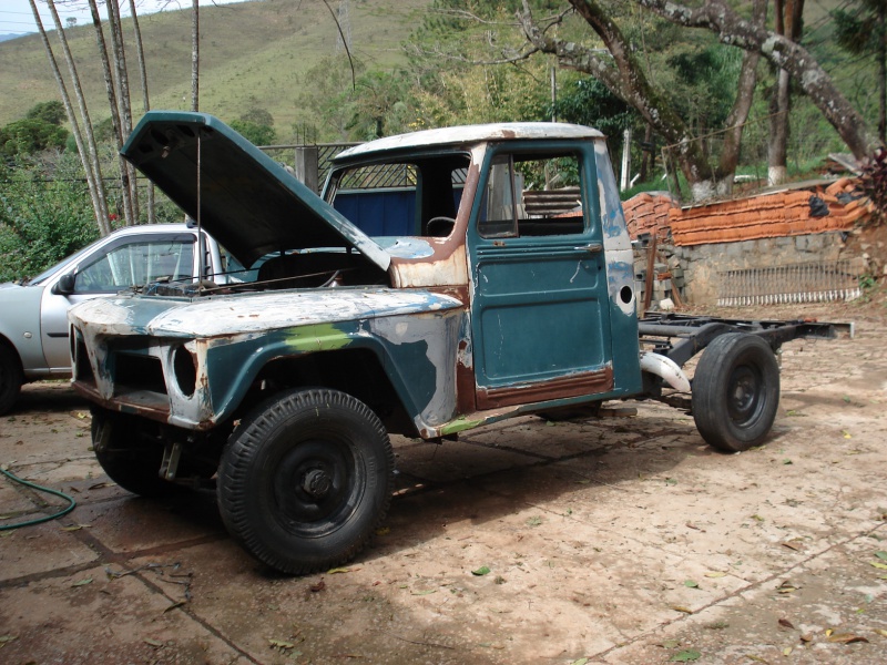

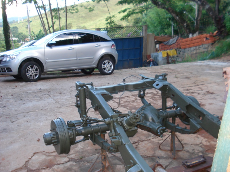

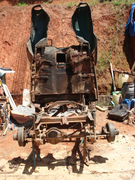

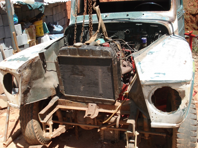

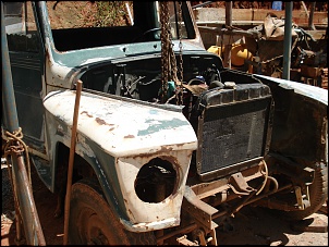

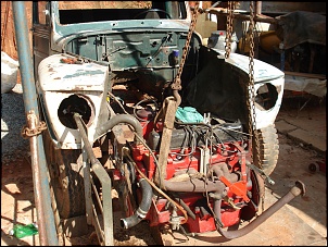

    alguns trabalhos iniciados, desmontando....
    Miniaturas de Anexos Miniaturas de Anexos Nova F-75 1977 - Transformers....-dsc06082.jpg   Nova F-75 1977 - Transformers....-dsc06083.jpg   Nova F-75 1977 - Transformers....-dsc06084.jpg   Nova F-75 1977 - Transformers....-dsc06087.jpg   Nova F-75 1977 - Transformers....-dsc06096.jpg

    Amigo parabéns pelo projeto, boa sorte! Uma pergunta essa f 75 vai ser usada para carregar peso? Acredito que você já tem experiência em usar a caixa de chevette com o bf-161, essa caixa aguenta? Mais uma vez boa sorte!
    Usuário Avatar de Lopes
    03/02/2009
    Arujá/SP
    1,421
    Citação Postado originalmente por Renan Folly Ver Post
    Renan obrigado, experiência na pratica do conjunto não tenho mas estou pagando para ver se os relatos que vejo a anos são verdadeiros. O que gosto nesse conjunto é a facilidade que consigo encontrar o cambio do chevette e o preço, e também não tenho como objetivo utilizar o veiculo para trabalhar, é só para curtir um carro que gosto.
    abraço.

    Renan outra coisa se você não tem nenhuma experiência no BF-161 com cambio de chevette tem tópicos antigos aqui que fala muito sobre o assunto, vejo muitos aprovando, as flanges hoje são muito bem feitas e isso pesa muito.
