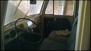

    Olá, meu nome é Bruno e sou novo nesse fórum e no mundo dos carros antigos como um todo. Porém recebi uma Rural 4x2 de herança do meu avô. Acredito que não roda a mais de 5 anos então não sei como está a condição do motor, a lataria esta bem enferrujada. Gostaria de saber quanto eu gastaria para deixar ela impecável para andar na cidade e pegar uma estrada de vez em quando. Talvez trocar o motor, colocar um a dísel e que seja mais econômico. Bom, por favor me ajudem com dicas e valores, pois não tenho muita grana então se sair muito caro terei que me desfazer dela, coisa que não estou querendo fazer.
    Obrigado desde já!

    Olá Bruno.
    Bem vindo ao Fórum...
    Esta sua Rural já é 4 cil, com certeza do ano de 1976/77 uma das últimas Rurais.
    Se quer deixar ela 4x2 original. vc não vai gastar muito...
    É Fazer uma boa lanternagem e pintura, (se precisar) uma revisão mecânica de freios e direção. como também uma revisão na parte eletrica.
    abçs.
    até +
    Rural Willys,1965. 1966. 1973
    Se ela está a mais de 5 anos sem rodar é recomendavel uma revisão mecânica, o minimo que eu faria antes de tentar ligar seria
    - Trocar o oleo
    - Verificar fluido do radiador, altamente recomendavel trocar tambem
    - Limpeza do filtro de ar, a sujeira ali pode sujar todo carburador
    - Esgotar o tanque e trocar mangueiras e filtro de combustivel.
    - Retirar as velas e injetar um pouco de desingripante nos cilindros e virar o motor.
    Se ele ligar, antes de dar uma volta eu olharia também:
    - Freios, fluido também envelhece
    - Nivel oleo da cambio
    - Nivel oleo do diferencial
    - Uma boa lavada dentro e fora da viatura pq já da um prazer de carro novo... kkk

    Amigo dê uma chance para sua mecânica original! Essa mecênica não é das piores. Vc tem um carro original difícil de encontrar, como disse o Antonio uma das últimas. O que eu posso te dizer é preserve-a! Sobre os gastos, com mil reais acho q vc consegue colocá-la pra andar com um boa revisão. Sabendo que viram mais gastos posteriormente. Lembro o seguinte o carro vale o investimento, ainda mais que veio de graça. Boa sorte!
    31/07/2014
    Santa Maria/RS
    2
    Como disse amigos, gostaria de usa-lá no dia a dia, com o motor original deve fazer uns 5 Km/L,o que se torna um gasto bem grande para o cotidiano. Obrigado pelas dicas, vou procurar um mecânico para fazer um orçamento e veremos quanto vai custar colocar essa belezura pra funcionar.
